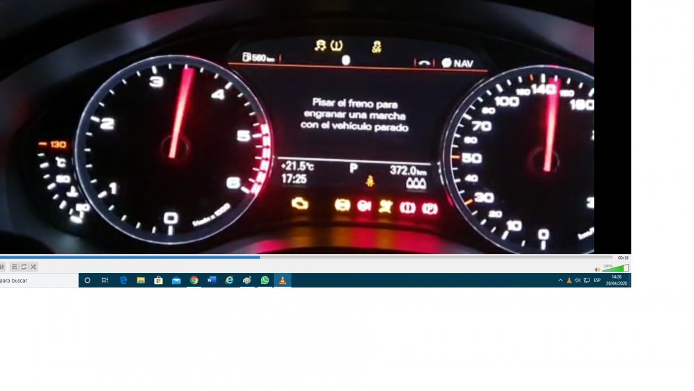

Ricardo22 Publicado 28 de Abril del 2020 Denunciar Publicado 28 de Abril del 2020 Gracias grupo por vuestros comentarios he podido cargar Staging, menú verde RMC MMI, cornering, desbloquear MMI RMC para poder sacar el menu oculto verde, Estoy detrás de poder ver el navegador en la pantalla central del cuadro de instrumentos. Responder

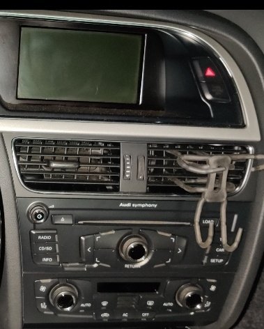

Paco8418 Publicado 2 de Mayo del 2020 Denunciar Publicado 2 de Mayo del 2020 Tengo un A5 B8 con radio symphony y sin AMI ni en guantera ni en apoyabrazos, he leído por ahí que se puede activar la salida aux de la radio y colocarle un receptor bluethoot para escuchar la música del móvil? Si se pudiera hacer eso me valdría y paso de poner todo el sistema android, realmente solo quiero tener esa característica. Responder

amgtyper Publicado 6 de Octubre del 2021 Denunciar Publicado 6 de Octubre del 2021 En 2/5/2020 a las 5:47, Paco8418 dijo: Tengo un A5 B8 con radio symphony y sin AMI ni en guantera ni en apoyabrazos, he leído por ahí que se puede activar la salida aux de la radio y colocarle un receptor bluethoot para escuchar la música del móvil? Si se pudiera hacer eso me valdría y paso de poner todo el sistema android, realmente solo quiero tener esa característica. busca en aliexpress un modulo bluetooth para symphony. Luego con vagcom u obd2 activas la entrada auxiliar en el modulo de la radio Responder
