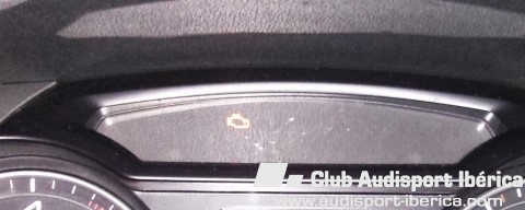

peefepe Publicado 10 de Junio del 2013 Denunciar Publicado 10 de Junio del 2013 Hola. La semana pasada al encender el coche se me queda encendido y parpadeando el testigo el forma de muelle. Se mantiene asi durante el corto viaje que realizo y cuando vuelvo a encender el coche ya no aparece. El viernes se me enciende de nuevo y tras mantener el coche encendido durante un rato en parado tambien se enciende durante unos segundos el testigo del filtro de partículas. Tras buscar informacion en este foro paso el vagcom y me sale esto: 5188 - Diesel Particulate Filter (Bank 1): Restricted/Clogged P242F 00 [167] - No Signal/Communication Freeze Frame: Fault Status: 00000001 Fault Priority: 2 Fault Frequency: 1 Mileage: 75191 km Date: 2013.06.08 Time: 18:41:51 5189 - Particulate Trap Bank 1: Efficiency Below Threshold P2002 00 [039] - No or Incorrect Basic Setting / Adaptation Freeze Frame: Fault Status: 00000001 Fault Priority: 2 Fault Frequency: 1 Mileage: 75191 km Date: 2013.06.08 Time: 18:41:51 5253 - Exhaust Pressure Sensor 1 (G450): Signal too High P0473 00 [032] - No or Incorrect Basic Setting / Adaptation Freeze Frame: Fault Status: 00000001 Fault Priority: 2 Fault Frequency: 2 Mileage: 75191 km Date: 2013.06.08 Time: 18:41:51 Esta mañana me he presentado en el concesionario Audi. El coche solo me marca el testigo del muelle intermitente. Aparentemente funciona todo perfecto, ni perdidas de potencia, ni tirones.... Al atenderme el asesor de taller, tras explicarle la situacion, me dice que si el coche anda bien no me preocupe, que circule normalmente durante unos dias y si no se apaga el testigo que pida cita. Tras mi insistencia me insiste en que no se va a dañar nada en el motor y tras comentarle lo leído aqui en el foro se rie y me dice; "claro, los foros, ya, ya....." Como sigo sin aclararme me da cita urgente para mañana, para hacer un diagnostico, pero insistiendo en que si el coche no anda mal será un sensor "agarrado" temporalmente o cualquier nimiedad. Me voy del taller y tras una parada para repostar, se me enciende un nuevo testigo, el de fallo en sistema de escape, el que tiene forma de grifo. Apago y enciendo el coche y se mantiene ahí fijo. Llamo al asesor del taller y se lo comento, manteniendose este en que no pasa nada, que puedo circular. No se. Por un lado estoy preocupado y ansioso en el diagnostico de mañana, pero por otro lado me llama la atencion la parsimonia y tranquilidad del asesor de Audi. ¿Que pensais? Responder

peefepe Publicado 11 de Junio del 2013 Autor Denunciar Publicado 11 de Junio del 2013 Bueno despejadas dudas. Estoy en el taller. Deje el coche hace un par de horas y al volver me dicen que ya esta casi a punto. Era el sensor de presion del filtro dpf. Lo han cambiado y estoy a la espera de que me pasen la factura. Esperemos el susto. Me dice el asesor que ese fallo por si solo nunca estropearia el dpf. Ya os contare el sablazo. Un saludo Responder

zZarZiLLoSs Publicado 4 de Julio del 2013 Denunciar Publicado 4 de Julio del 2013 (editado) No me había dado cuenta del post y he creado uno nuevo, bueno mejor no he buscado porque desde el móvil no he podido, pero a dia de hoy me ha salido este error con dicha luz fija. No se va, he apagado el coche y encendido varias veces ahora falta averiguar que es de las posibles que pueden ser. Alguna pista como identificar el fallo con el Vagcom por favor, que tendria que mirar. Gracias por adelantado. Editado 4 de Julio del 2013 por zZarZiLLoSs Responder
sorzano Publicado 4 de Julio del 2013 Denunciar Publicado 4 de Julio del 2013 Tienes que hacerle el autoscan con el vag com y ponernos el fallo que te da. A partir de ahí te daremos pistas Responder
