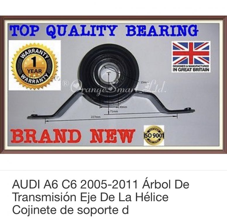

carminat Publicado 28 de Noviembre del 2019 Denunciar Publicado 28 de Noviembre del 2019 En 1/11/2015 a las 15:53, titovf dijo: Buenas tardes yo tengo esas vibraciones, javicolodro cuanto te costo cambiar el soporte o retén, gracias el soporte parece llevar un cojinete dentro que al irse provoca vibraciones el retén no se a que os referís los que hayan cambiado el cojinete podrían darnos detalles? gracias! Responder
carminat Publicado 28 de Noviembre del 2019 Denunciar Publicado 28 de Noviembre del 2019 Supongo se refieren a esto... Responder
alcoscar Publicado 28 de Noviembre del 2019 Denunciar Publicado 28 de Noviembre del 2019 hace 4 horas, carminat dijo: Supongo se refieren a esto... Si, pero el problema es cambiarlo porque no sale así como así. Ah y que te lo hagan bien Responder
alcoscar Publicado 28 de Noviembre del 2019 Denunciar Publicado 28 de Noviembre del 2019 El ruido y holgura Y como repararlo Responder

javier55 Publicado 23 de Septiembre del 2024 Denunciar Publicado 23 de Septiembre del 2024 Hola, Yo en mi anterior A4 B6 , me cargué el soporte / taco de goma que llevaba la transmisión al eje trasero, esto me provocaba vibraciones, que si iba a muy altas velocidades desaparecían , entiendo que debe ser por inercias o fuerza centrífuga. El tema es que en Audi no vendían el soporte suelto, sino toda la transmisión y era un pastizal, al final creo recordar que fue a través de este foro/web, me dieron la dirección de una empresa en Santander que los reparaba para camiones, etc.. , lo desmonte, se lo envié y me adaptaron el soporte de BMW que este si lo vendía suelto, me lo calibraron y la verdad, problema solucionado, nunca se volvió a repetir el tiempo que lo tuve antes de cambiarlo por el A6. Saludos, Javi Responder
