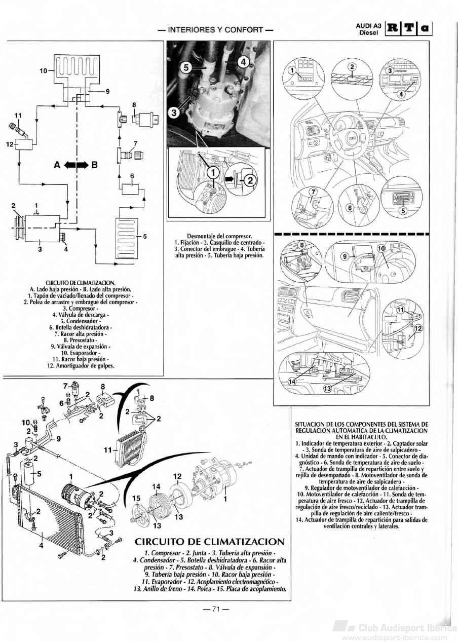

Pegontor Publicado 13 de Junio del 2013 Autor Denunciar Publicado 13 de Junio del 2013 Sistema de refrigeración Responder

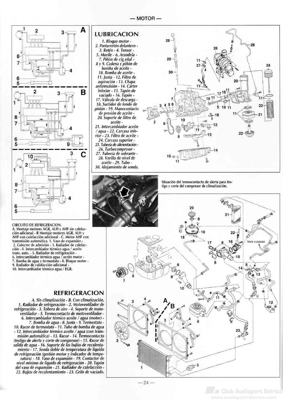

Pegontor Publicado 13 de Junio del 2013 Autor Denunciar Publicado 13 de Junio del 2013 Sistema de climatización Responder
Pegontor Publicado 13 de Junio del 2013 Autor Denunciar Publicado 13 de Junio del 2013 ¡¡Seguimos investigando!! Se me olvidó comentar que el ventilador grande del radiador de refrigeración tampoco funciona. Si veis el esquema de refrigeración, mi coche tiene el tipo B, es decir, tiene dos ventiladores. Uno pequeño, que funciona y otro grande, que no. He llevado el coche a un mecánico del barrio para que me confirmara que el compresor estaba K.O. Según me comenta, al no funcionar el ventilador del radiador ha fallado el compresor, aunque sin desmontarlo no sabe si es solo el embrague electromagnético o es el compresor entero. ¿Tiene lógica? Me veo comprando compresor y ventilador :cry2:. ¿Se os ocurre alguna otra prueba? Mil gracias y un saludo. P.D: Algún moderador que añada la "H" en "he hecho" en mi post original. Lo he visto ahora y me duelen los ojos Responder
