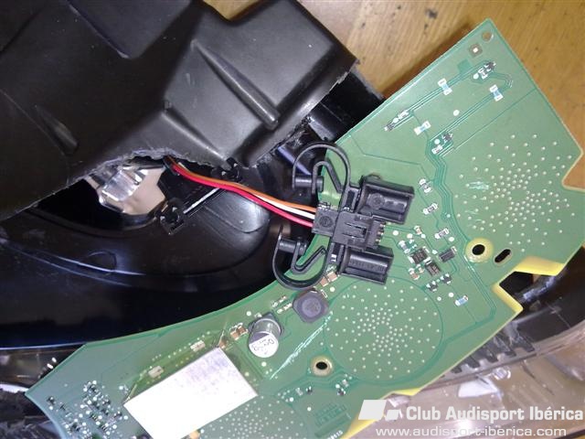

Kolari Publicado 13 de Junio del 2013 Autor Denunciar Publicado 13 de Junio del 2013 Sanka: De acuerdo con lo de que sin la atenuación de la intermitencia no andamos del todo bien, de hecho cuando vi lo bien que iluminaba los leds osram me hice la pregunta de que si no eclipsaría al propio intermitente y su bombilla halógena. Tras la lectura de lo dicho por el ingeniero respecto al intermitentye y el led creo que he hecho bien en apagar la lud diurna en la ITV... es hilar muy fino pero por si acaso me ha salido bien. Tomad nota piratas. Lo triste es que no hayamos conseguido leer por ningún sitio cómo se atenua cuando hay cantidad de videos de faros "remanufacturados" que lo hacen y eso que Txispis, el gurú de la electricidad y demás cosas..., anduvo con ello. Dicho esto la mejhor opción para los que no han dado el paso o para quienes lo tienen fácil es la tarjeta esta de ex-led. Raul: Yo es que no acabo de ver el invento que planteas... un faro de xenon: con lupa para xenon y bombilla halógena dentro es factible (mis primeros angel eyes así eran), esto te posibilitaría llevar led diurna original pero tendrías que adaptar el faro para que la adaptación del reglaje en altura lo hiciera no los sensores de los ejes sino la ruletilla del interior, manualmente desde el salpicadero. Aún así tendrías que comprobar cómo iluminan por si se come la luz de la bombilla halógena la lupa (no debería pero...) y no ves una castaña. Lo de meter los leds en el interior de un modelo de halógeno... descártalo porque no cabe ni de coña ya que el diseño interior es completamente diferente. Cambiar a xenon completo tampoco es tanta locura (una vez que alguien ya lo ha hecho y te dice como), el problema es que hay que cambiar el frontal apra los eyectores de agua. Venga vamos que esto se está calentado!!! a ver quien se lanza. Si alguien sabe algo del cortador de calor que lo comente. He buscado por curiosidad la herramienta por las webs y sólo veo cosas para cortar foam y bricos de adaptación de soldadores a hojas de cutter en plan cutre. En el video hablan de "iron cutter tip". Yo pensaba que si cortabas con un filo caliente el plástico inmediatamente se volvían a pegar los dos lados... Responder

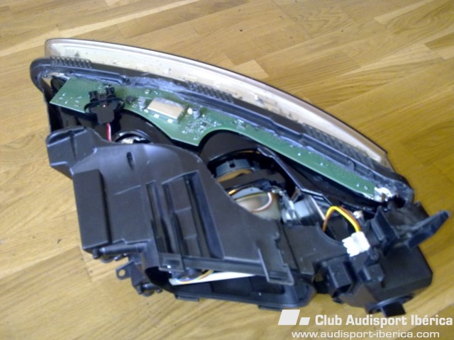

sankatakatan Publicado 13 de Junio del 2013 Denunciar Publicado 13 de Junio del 2013 Yo corté la tapa superior para que salga justo la placa. Lo corté con una dremel y luego uní con unas barritas de plástico que iba fundiendo con un soldador. Después sikaflex negro y por último una capa de pegamento líquido superficialmente. Responder

bulis Publicado 13 de Junio del 2013 Denunciar Publicado 13 de Junio del 2013 (editado) Kolari, busca por hot knife, a ver si es lo mismo: http://www.seamarknunn.com/acatalog/rope-seal-toolbox-hot-knife-butane-rope-cutter-1451.html#.UbmWtqYazCQ http://www.force4.co.uk/1312/Force-4-Hot-Knife---Soldering-Iron.html Edito: es que es algo más que un filo, es lo suficientemente ancho para que no vuelvan a pegarse... Editado 13 de Junio del 2013 por bulis Responder
Kolari Publicado 13 de Junio del 2013 Autor Denunciar Publicado 13 de Junio del 2013 Eso es: hot knife! Gracias. Jobar... Pero esos para maromas de barcos dejan un pedazo agujero en el faro... Jaja!!! Responder

Kolari Publicado 14 de Junio del 2013 Autor Denunciar Publicado 14 de Junio del 2013 Creo que es menos sofisticado que lo tuyo: estos son leds con dos chips. Osea dos leds en uno: llevan tres cables; dos positivos (uno para cada color de led) y otro de negativo común. En la sección de su componentes de la tienda online de exled los venden por unidades. Ahí podéis ver como son en la foto. En algun video he visto los que tu dices y con un mando a distancia cambian la tonalidad de color a discrección de los leds dentro de los faros. Responder
