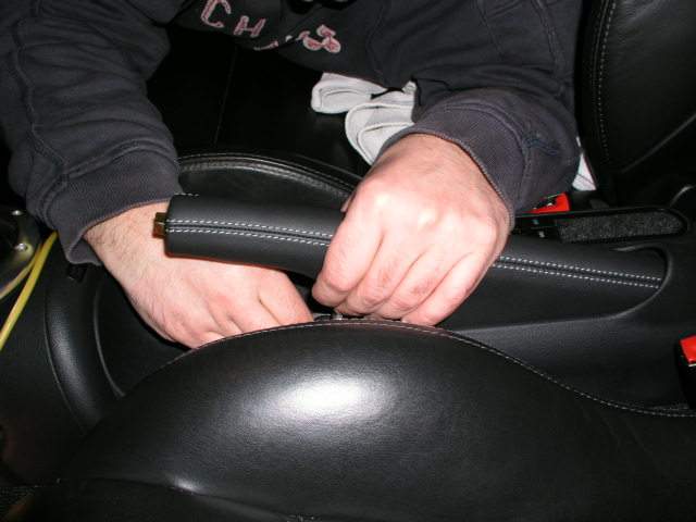

jeTT Publicado 6 de Febrero del 2005 Denunciar Publicado 6 de Febrero del 2005 A continuacion, vamos a explicar como se cambia /substitue la funda o revestimiento del freno de mano por una de acabdo cuero del s-line. No hace falta decir q el resultado es del todo espectacular, las fotos hablan por si solas, y nada ha de ver con el original. Agradecer a Otto69 por ser el conejillo de indias . Como siempre un dia estupendo y con muchas risas!!! Herramientas: caraca pequeña con Torx 10 1 destornillador Despues de quitar la pequeña tapa q hay delante del freno de mano, y de quitar el embellecedor/pulsador...va a presion...., y de quitar el pequeño tornillo Torx 10, con algo de fuerza...del 1-10 seria 3 ..., tiramos del recubrimiento hacia el cambio. Responder

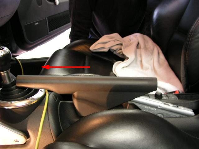

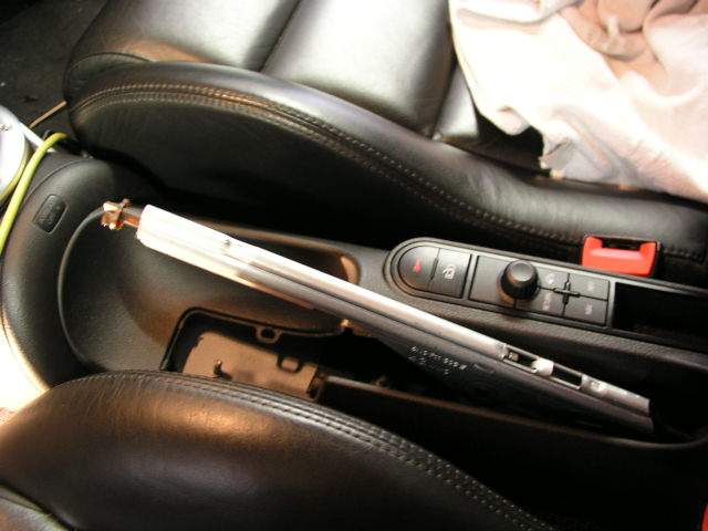

jeTT Publicado 6 de Febrero del 2005 Autor Denunciar Publicado 6 de Febrero del 2005 Asi de "desnu**" nos queda el freno de mano. Responder
jeTT Publicado 6 de Febrero del 2005 Autor Denunciar Publicado 6 de Febrero del 2005 otra vista!! Responder

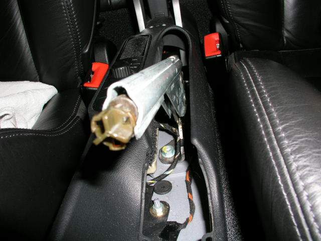

jeTT Publicado 6 de Febrero del 2005 Autor Denunciar Publicado 6 de Febrero del 2005 A continuacion, de la misma manera q hemos sacado el revesimiento original, introducimos el nuevo. Responder

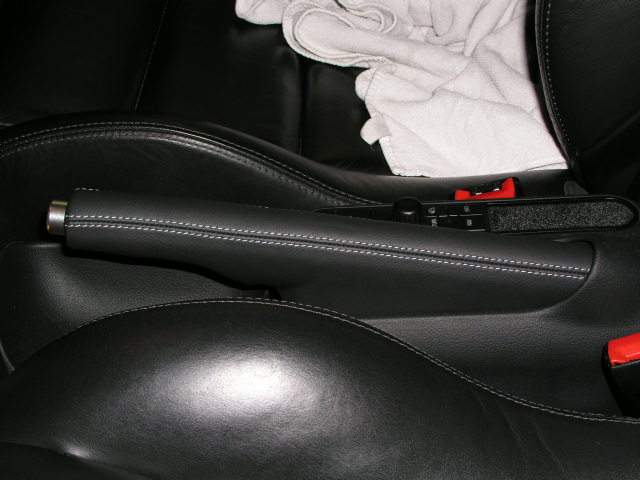

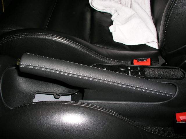

jeTT Publicado 6 de Febrero del 2005 Autor Denunciar Publicado 6 de Febrero del 2005 asi queda una vez posicionado correctamente. Queda bien ehhh??? :o Es todo de piel. Responder
jeTT Publicado 6 de Febrero del 2005 Autor Denunciar Publicado 6 de Febrero del 2005 (editado) volvemos a poner el boton/pulsador, y la tapa pequeña y el torx 10. Ya esta!!! :o Asi de facil!!! Dentro de unos dias, completare este post con mas fotos de revestimientos en otros colores. Mientras tanto a difrutar de este acabado!! saludos --------------------------------- opssss!!! edito para: stay tuned, soon more Editado 6 de Febrero del 2005 por jeTT Responder
