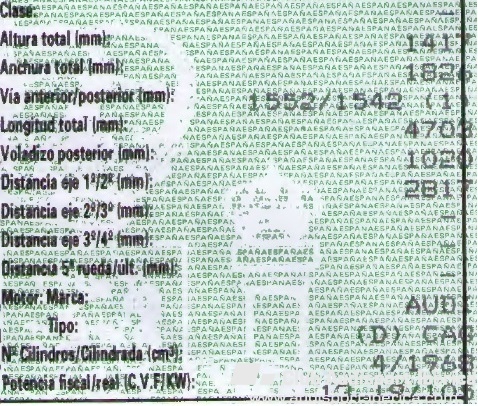

zZarZiLLoSs Publicado 14 de Junio del 2013 Denunciar Publicado 14 de Junio del 2013 Te dejo imágenes de mi ficha ... viendo lo que están poniendo da igual tenga suspensión deportiva u normal, el mio en teoría tiene la suspensión normal. Responder
JuanmaXS Publicado 14 de Junio del 2013 Autor Denunciar Publicado 14 de Junio del 2013 Muchas gracias a todos! Mis sospechas se están cumpliendo! Mi A4 berlina tiene suspensión normal y me pone en la ficha 1417 mm de altura total. Qué quiere decir esto en mi opinión? Que en principio no haría falta homologar porque tanto si se tiene suspensión S-Line como normal pone la misma altura! En principio solo valen los datos que me han puesto de los berlina ya que de los Avant la altura se toma desde el suelo hasta las barras longitudinales del techo que no tenemos los berlina. Ahora solo faltaría que los que han puesto la altura y tienen berlina con S-Line me digan que llanta tienen ya que supongo que en algo variará al altura final del coche. Pero vamos, ahora mas que nunca pienso que los que queremos cambiar muelles ya sean S-Line originales o los Eibach Pro-kit que bajan ambos 30mm y no queremos homologar no se van a dar cuenta en la ITV en dicho cambio! Muchas gracias otra vez! Responder
