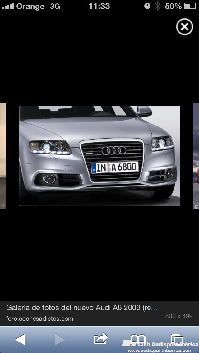

Taxidriver Boss Publicado 14 de Junio del 2013 Denunciar Publicado 14 de Junio del 2013 Buenas familia le quiero poner este parachoques a mi coche pero no encuentro la referencia por ningún lado... Alguien me puede echar un cable?? Gracias Responder
ulala Publicado 14 de Junio del 2013 Denunciar Publicado 14 de Junio del 2013 Si, yo la tengo luego te la miro. Ese es el parachoques s- line restyling. Supongo que sabes que necesitas a parte del parachoques, muchas piezas más. Los eyectores, antinieblas, un difusor que lleva por debajo, que va a parte, tapas de lava faros, tapa de gancho, rejillas antinieblas, conectores antinieblas, y canalizadores de aire para el intercooling. Responder

ulala Publicado 15 de Junio del 2013 Denunciar Publicado 15 de Junio del 2013 Bueno me intento explicar: La referencia del parachoques s-line restylin con parktronic: 4F0807105AEGRU Y para ti Raulmunoz te explico. El 2.0 TDI solo lleva un intercooling, que va en el lado del conductor, de ahi que veas que en el otro lado esta tapado, o sea que solo te hara falta un canalizador. Lo que no se es si en el otro lado lleva algo para que quede tapado del todo, como en el que llevas ahora. Te pongo un pantallazo del ETKA para que veas la pieza que te digo. Responder
ulala Publicado 15 de Junio del 2013 Denunciar Publicado 15 de Junio del 2013 Las referencias de estas piezas varian en funcion de la motorizacion y del tipo de parachoques, ya que el tamaño del intercooling es differente. Por ejemplo para el 3.0 TDI con el parachoques s-line, las referencias son: Lado izquierdo: 4F0145333L Lado derecho : 4F0145334Q Responder
ulala Publicado 15 de Junio del 2013 Denunciar Publicado 15 de Junio del 2013 Bueno Raulmonoz, la referencia para el tuyo siempre y cuando no haya cambiado el tamaño del intercooling es : 4F0145333M Cuando entro en el etka, ya me dice que en el lado derecho no hay pieza. Esa referncia es para el 2.0 TDI con parachoques S-line restyling, pero repito siempre y cuando el tamaño del intercooling no haya vaiado. De todas formas es una pieza que esta sobre los 25 euros, asegurate de que si no te vale te la puedan cambiar aunque sea por unos filtros u otra cosa, ya que en Audi normalmente son un poco raritos. Responder
