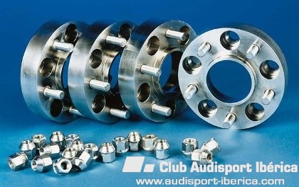

Para ese grosor de separadores yo te recomendaría de doble centraje ya que si no te veras obligado a poner tornillos bastante mas largos y eso debilita el conjunto.
hola
lo primero que debes saber es el grosor máximo de separador que puedes poner (en función de tu combinación llanta-neumático). Para eso o vas a una casa que los vendan y ellos mismos te lo medirán y te aconsejaran o si eso te es imposible, has de coger un nivel y apoyarlo en la parte exterior central superior del guarbabarros y al suelo. Una vez lo tengas nivelado has de medir la distancia de ese nivel a la parte mas saliente de tu llanta-neumático. Y el separador que cojas no debe superar esa medición ya que entonces alguna de tus partes de la llanta o del neumático sobresaldrían de la carrocería y no esta permitido.
una vez tengas esa medida yo escogería un separador de doble centraje. el separador va atornillado al buje del coche y del propio separador salen unos espárragos a los cuales fijas tu llanta. para entendernos es como si desplazaras el buje con lo que el conjunto queda mucho mas estable.
te adjunto fotos de unos normales con tornillos mas largos y unos de doble centraje.
