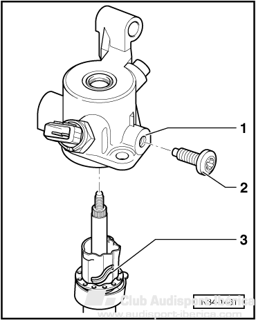

Agradecería mucho que quien me pudiese indicar donde y como cambiar este interruptor.
Las luces de marcha atrás no se encienden y ya me confirmaron que era a causa del fallo
de este interruptor. No soy mecánico y no sé ni donde está pero quiero intentar comprar
el recambio y colocarlo. Además, ¿seria necesario desconectar la bateria?
Gracias

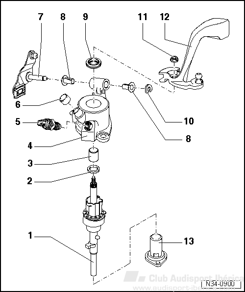

No encuentro nada especifico para el conmutador pero intentaré ayudarte:
Es la pieza nº 5

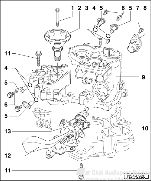

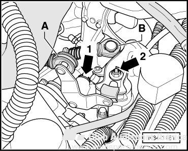

Aqui tambien aparece, ahora lo voy situando
Esta al final de la pieza nº 12, piensa que en esta imagen la caja esta vertical y en el coche está horizontal.

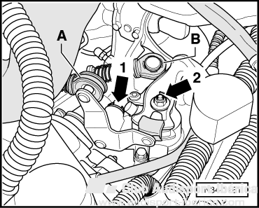

La pieza 12 anterior aqui esta en la flecha 2
Busca los cables del cambio (A y B en la figura anterior)
