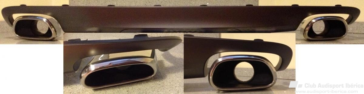

SetemaisteR Publicado 26 de Junio del 2013 Denunciar Publicado 26 de Junio del 2013 Las colas del jag quedaran bien pero porque no las de porsche como lleva sankatakatan? Creo que se adaptan mejor al hueco del Spoiler.... Pero bonitas lo son y montadas y con el coche en el suelo quedarán bien, yo monté hace poco unas dobles de ebay similares a las del S6 y el cambio se nota!! Responder
Kolari Publicado 26 de Junio del 2013 Autor Denunciar Publicado 26 de Junio del 2013 Las del Porsche las tuve para poner porque eran la más parecidas a las de Caratere pero estas que ojeé después son aún más similares. Las de Caractere no las veo mas baratas de 800-900 euros y eso es una burrada. Creo que una vez puestas rellenan mas el hueco del spoiler. ASI en el montaje sobre la mesa quedan como por fuera por abajo pero montadas creo que se enrasarán. Responder
bulis Publicado 26 de Junio del 2013 Denunciar Publicado 26 de Junio del 2013 Pues que sepas que tu vida laboral ha sido envidiable. Ya te digo... Responder
sankatakatan Publicado 27 de Junio del 2013 Denunciar Publicado 27 de Junio del 2013 Prueba a darles la vuelta, es decir, a girarlas 180º. Puede que se adapten mejor aunque son muy muy chulas. Responder
Kolari Publicado 27 de Junio del 2013 Autor Denunciar Publicado 27 de Junio del 2013 Ok, probaré a ver. Gracias. Responder
