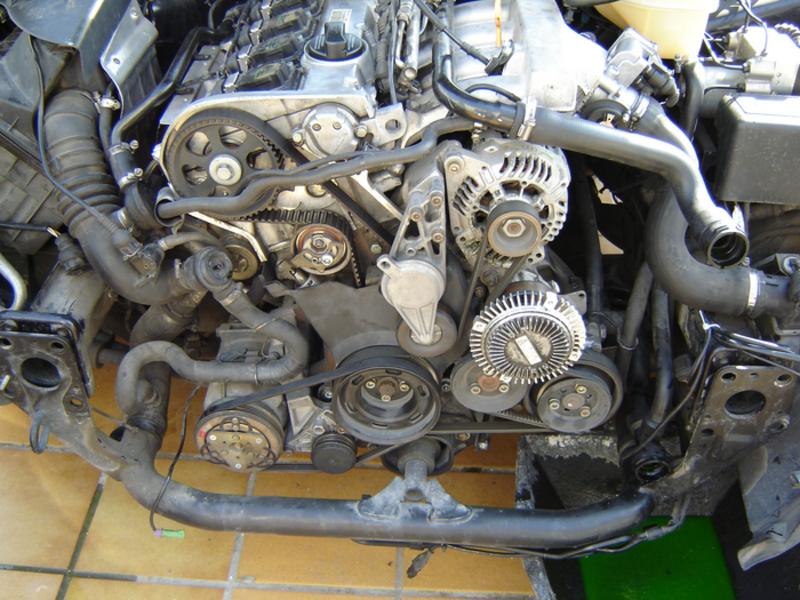

A4B51.8T Publicado 17 de Junio del 2013 Denunciar Publicado 17 de Junio del 2013 (editado) Es normal que pierda anticongelante a medida que coge temperatura el motor, ya que el circuito que es cerrado coge presión (algo normal)... Yo tenia que dejar el tapón de la botella de anticongelante algo flojo para (liberar esa presión) y que no me lo metiera para dentro del motor (tenia junta de culata cascada) Haz lo que te dice el compañero Tazrider, quita el bajo (cubre cárter) y con el coche caliente y una linterna empieza a ver todos lados del motor buscando la perdida por algún manguito. La mancha que te deja en el suelo, en que sitio justo cuadra con el motor?? Si es de la parte delantera central esperemos que no sea la bomba de agua ya que tendrás que meterte a distribución, y por los lados sera algún manguito que seria lo mas económico, revisarlos y a buscar la fuga. Saludos!!! Editado 17 de Junio del 2013 por A4B51.8T Responder

sata Publicado 19 de Junio del 2013 Denunciar Publicado 19 de Junio del 2013 (editado) Si es de la parte delantera central esperemos que no sea la bomba de agua ya que tendrás que meterte a distribución, y por los lados sera algún manguito que seria lo mas económico, revisarlos y a buscar la fuga. Otra vez, compañera ? La correa de distribución no mueve la bomba de agua. Otra cosa es que normalmente cuando se hace la distribución se aproveche para cambiar la bomba de agua pero cambiarla no implica necesariamente meterse en distribucion. Saludos. Editado 19 de Junio del 2013 por sata Responder
Tazrider Publicado 19 de Junio del 2013 Denunciar Publicado 19 de Junio del 2013 jod** pues hasta donde yo se, si cambias distribucion, cambias bomba y si cambias bomba cambias distribucion o por lo menos eso lo que recomienda LA AUDI aqui en Porriño, me imagino que imprescindible no es pero si lo mas recomendable... Responder
A4B51.8T Publicado 19 de Junio del 2013 Denunciar Publicado 19 de Junio del 2013 Hola, igual me he explicado mal, quería decir que si la perdida es por la bomba de agua, tendrá que desmontar casi todo para llegar a ella, y no estaría de mal aprovechar y hacer la distribución (si no le falta mucho) ya que el agua habrá caído por casi todos los tensores y demás. Saludos!!! Responder
