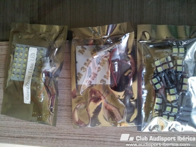

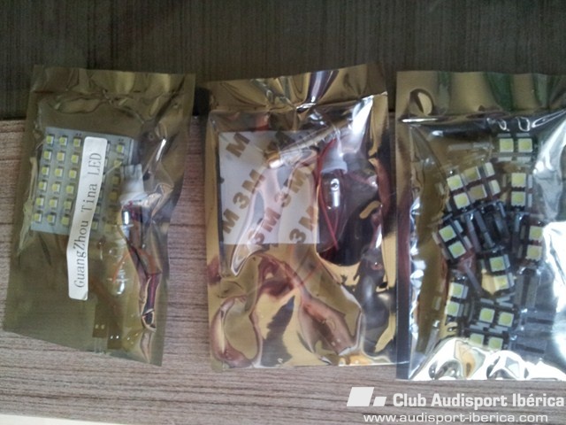

Dersu Uzala Publicado 13 de Julio del 2013 Autor Denunciar Publicado 13 de Julio del 2013 Bueno, ayer me llegó el segundo pedido de bombillas que les hice a los chinos. Si no me equivoco las pedí el día 24/06, por lo que han tardado 18 días. Parece todo correcto. Ahora me queda buscar un ratito de inspiración para cambiarlas Responder

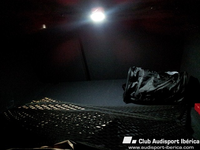

Dersu Uzala Publicado 22 de Julio del 2013 Autor Denunciar Publicado 22 de Julio del 2013 Teniendo siete como tienes de ese tipo, sustituiría las dos de lectura delanteras, las dos traseras, las dos de cortesía de los parasoles y la de la guantera. Te quedaría, eso sí, como imprescindible cambiar la del centro del plafón delantero que es de las alargadas de 39 mm, de lo contrario te quedará como una mancha amarilla en medio de todas las demás de led. Saca el plafón y lo verás, es muy sencillo, sólo tienes que tirar haciendo un poco de palanca con cualquier cosa, no se rompe ni quedan grillos y para volver a colocarlo lo sitúas en su sitio y aprietas hasta que encaje de nuevo. Si te lo hacen en el taller no temas, no es para nada complicado. En cuanto al maletero yo le he puesto una de 36 leds y es la noche y el día: Responder
