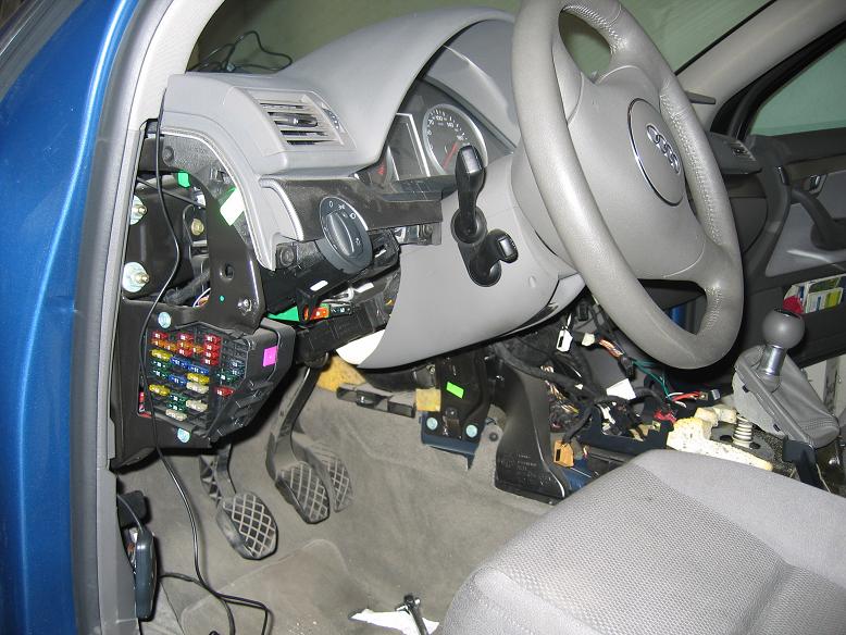

a34323 Publicado 23 de Junio del 2013 Denunciar Publicado 23 de Junio del 2013 Abres la puerta del conductor, y justamente en el lateral del salpicadero hay una tapa que deberás quitar con un pequeño destornillador haciendo palanca. Te pongo una foto con la localización: Responder
Al3x24 Publicado 23 de Junio del 2013 Autor Denunciar Publicado 23 de Junio del 2013 Abres la puerta del conductor, y justamente en el lateral del salpicadero hay una tapa que deberás quitar con un pequeño destornillador haciendo palanca. Te pongo una foto con la localización: Gracias, mañana lo mirare a ver si hay algun fusibile mal Responder
