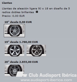

David BCN Publicado 18 de Diciembre del 2013 Denunciar Publicado 18 de Diciembre del 2013 Luego cuando los tenga montados veremos a ver si entran bien en la llanta de 18" del paquete S-line... Pero bueno eso ya es otra historia! Ese es el tema... Me da a mi que las únicas llantas que permiten salvar los frenos del TTRS sin recurrir a separadores son estas: Responder
