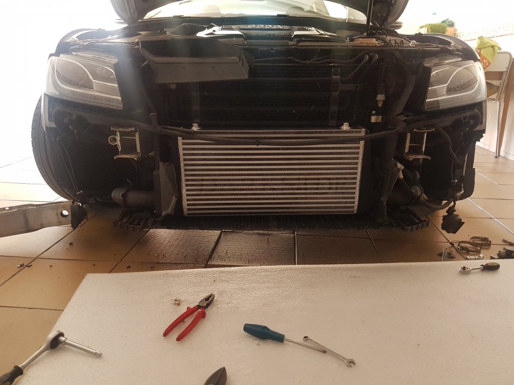

blus - a5 Publicado 27 de Julio del 2019 Autor Denunciar Publicado 27 de Julio del 2019 Bueno pues aqui os dejo el suvenir de inglaterra. Le he cogido este IC a la gente de Darkside (preparador de coches en Uk, sobre todo diesel) para ponersele a la máquina y seguir asi poco a poco mejorandola. El IC venia en cromado y con las letras en negro pero se las he quitado y le he puesto los laterales en negro para que sea "mas discreto". un saludo compis Responder

blus - a5 Publicado 29 de Julio del 2019 Autor Denunciar Publicado 29 de Julio del 2019 Si queda muy Oem. La idea me la dio el señor Hestilo. mañana he quedado con él para montarle. mañana tendreis noticas! Responder

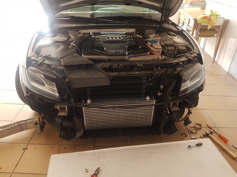

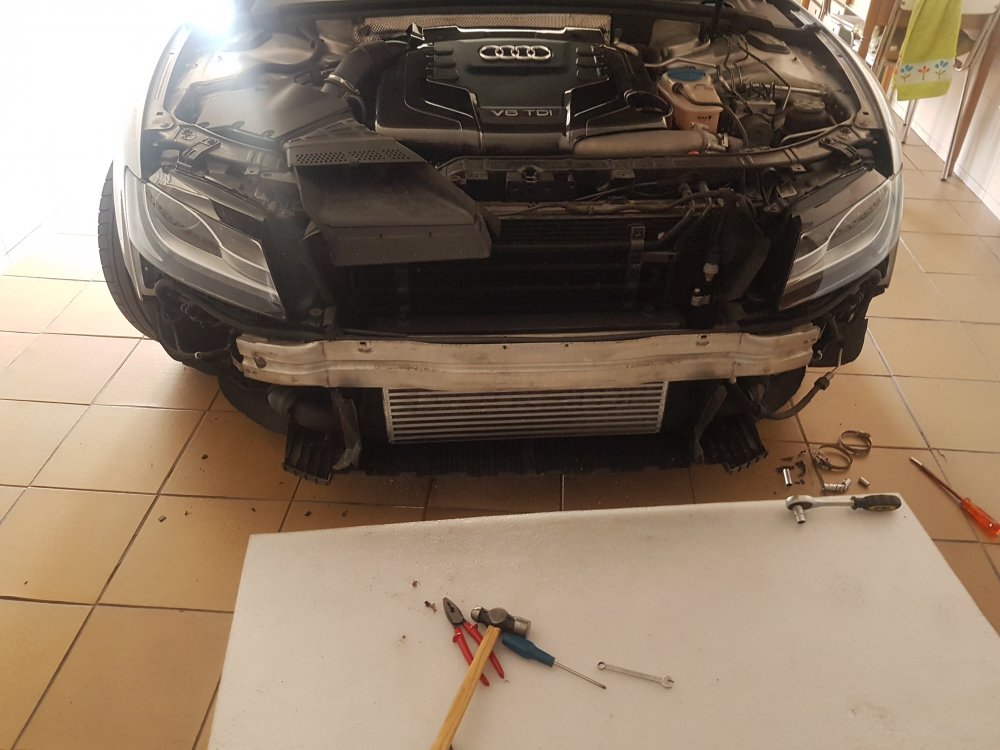

blus - a5 Publicado 30 de Julio del 2019 Autor Denunciar Publicado 30 de Julio del 2019 ya le tenemos instalado!!! buen artefacto!!! Responder

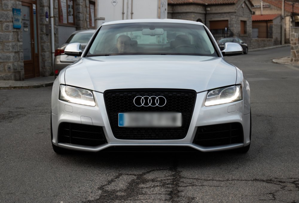

blus - a5 Publicado 17 de Abril del 2020 Autor Denunciar Publicado 17 de Abril del 2020 bueno pues hace mucho que no ponia nada nuevo de la maquina. en octubre/noviembre le hice la stage 2, le monte la DP y electronica a medida. El sonido del escape era la o**** pero al ir directo y llevar los silenciosos MTM (son rectos homologados)hacia mucha resonancia (drone) y era muy molesto en autovia, cuabdo mas lo hacia era entre 1800 y 2700rpm (justo el rango para velocidad crucero de entre 120-150). hablando con un mobtador de escapes me aconsejo montar un intermedio deportivo. lo montamos y la resonancia se redujo bastante pero no lo suficiente y al final quité ese intermedio y le monte el intermedio de un 2.0 tfsi de mi amigo HESTILO. Y fue montarlo y empezar la cuarentena esta asique asi estamos. Eso si, lo pudimos probar y ya no hace resonancia ninguna. Suena deportivo, bonito pero nada estridente. Os pongo una de las ultimas fotillos que le hice. p.d: ya andamos enredando Hestilo y yo para otra posible mod XD Responder
