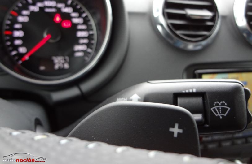

buen sanjuán a todos... esta tarde cogi mi tt s-tronic y la leva de subir, no actua, es como si quedase encallada... el resto del cambio no hay problemas. alguien tiene alguna idea antes de llevar al concesionario. saludos.
A mí me ocurrió en su día lo mismo con esa leva, la de subir marchas. Se me quedó atascada varias veces y finalmente se desprendió la parte trasera de la leva. 200 y pico euros y un día en el conce fueron la solución. :mellow:
A mi se me rompio tambien la leva + se quedo encallada varias veces hasta que dejo de ir! La desmonte y la arreglé era un plastico pequeño que hay dentro que se desprendió pero el tacto ya no fue el mismo y compre las dos cromadas del TTS en ebay por unos 50€!

buenas soy uno mas con una leva atascada se me atasco hace un mes una, y hoy al cogerlo se me ha vuelto a quedar atascada, sabeis como se sacan? parece que tirando sale... pero me da cosa tirar y cargarme todo.

Solucionado en media hora esta desmontado y montado, hay que usar una llave torx de 27 para sacar el airbag ,el problema con la leva era un trozo de plastico suelto... Algo que ya le ha pasado a un compañero.
No he sacado fotos por que es muy facil y estaba sin luz y sudando cual cirujano sacando un corazon....

Se refiere a los botones de cambio de detrás del volante.

Pues si en su día tuve problemas con la leva derecha (+) ahora los tengo con la leva izquierda (-). Se quedaba últimamante atascada de vez en cuando, y hoy ya se ha quedado atascada del todo. Inservible. Así que como no soy tan manitas, ni tan arriesgado, he pedido una leva nueva. Ya van dos :angry:. Bienvenido Papa Nöel. :claugh: :hammer2:
¿Y qué haces con ese plástico? Lo quitas? No creo que haya despiece para la leva. ¿Se te ha quedado el mismo tacto? Porque a Waxkom tras repararla el tacto ya no le fue el mismo. :unknw:
