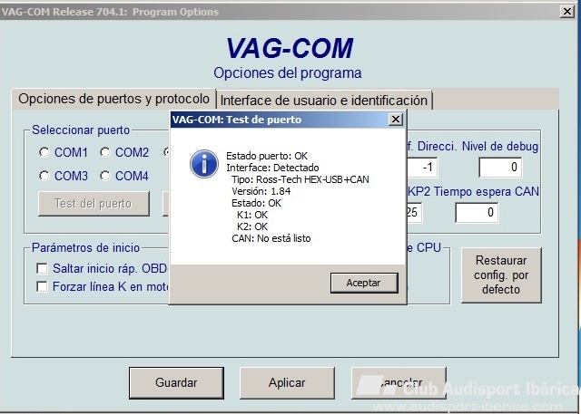

hoy probe el VAG-COM 704 en mi A3 1.8T (8L) del 99 y he tenido varios errores.
El primero, instalo todo segun instrucciones y al hacer test me pone "CA: No esta listo" (adjunto imagen)
No obstante hice 2 escaneos, uno con el motor recien arrancado y otro con el motor caliente, ambos dieron identico resultado. Que son esos errores que me salen?

Estaba tan obcecado con seguir las instrucciones que no me di cuenta que mi coche no tiene Canbus (o eso creo jeje)
Alguna ayuda con los otros errores?
