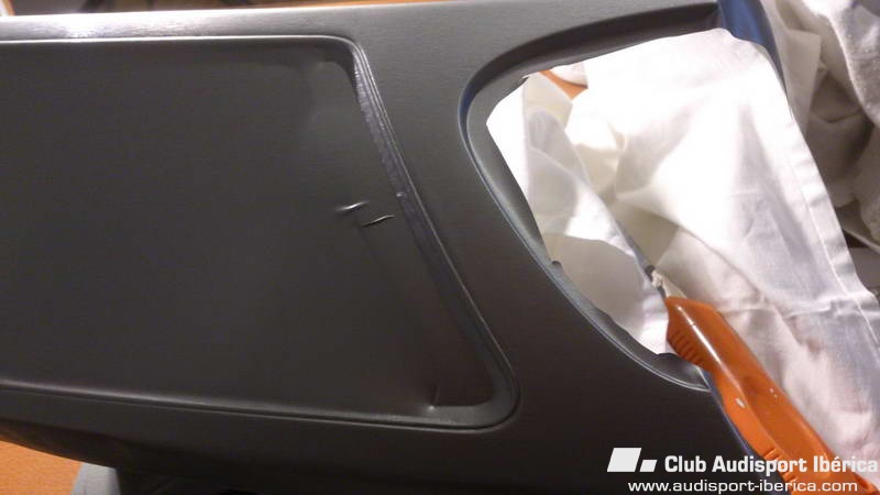

Cuasar Publicado 27 de Junio del 2013 Denunciar Publicado 27 de Junio del 2013 Ok. Ese borde cromado dudo que lo vendan suelto, pero de todas maneras yo sólo intentaría algo de conseguir sólo esa pieza barata por aquello de por probar. Pero como te digo yo le veo que queda bien si hace de unión entre dos colores distintos, el negro y el gris, no entre dos grises como el original. Para tí o para quien le pueda interesar, el embellecedor de la foto es el del A5 que he adaptado al salpicadero del A4 del 2008. Ese embellecedor de la foto es un "injerto"entre el del A5 y el viejo del A4, es decir, la parte izquierda del mismo, que pertenecía al embellecedor antíguo, fué cortada, unida y vinilada. Sólo hay que cortar la parte gris exterior. Los puntos de sujeción sí son compatibles. Me gusta bastante más que la original del mio del 2008. Pongo unas fotos del proceso para quien le pueda interesar. Esta es la pieza del color negro de base. En un canal similar a los que ves en la fotos, este concretamente es del antíguo, va instertado el borde cromado que viene a ser similar al de los aireadores del salpicadero. Esto es del empalme y el vinilado. Responder
Cuasar Publicado 27 de Junio del 2013 Denunciar Publicado 27 de Junio del 2013 Y el resultado final. Responder
