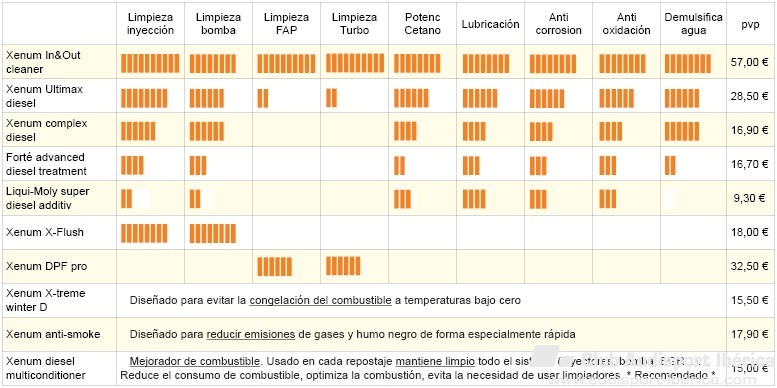

sorzano Publicado 28 de Junio del 2013 Denunciar Publicado 28 de Junio del 2013 Hola Guiller Otra opcion que puedes probar ya que has realizado una buena limpieza de inyectores es como te dicen lubricar un poco el combustible ya que desde la normativa que salio en 2001 para contaminar menos, los carburantes vienen con menos azufre y eso reduce tambien lubricacion y limpieza de partes vitales como inyectores, bomba, etc. Para aporte extra de lubircacion y limpieza en cada deposito le puedes añadir un taponcito de este producto que a mi me va genial, incluso un poco mas de cantidad ayuda a limpiar el sistema de combustible. http://www.aditivox.com/diesel/48-xenum-diesel-multiconditioner.html#/formato-250ml Si acaso no hubieras limpiado inyectores te diria que antes de usar el producto de arriba que es sobre todo para mantenimiento, limpiaras con este que te dejo aquí, pero vamos que habiendo limpiado inyectores yo creo que la falta de lubricacion de los combustibles es lo que puede ayudarte con esos tirones como te aconsejan con el aceite de 2t pero esto de forma mas profesional y sino pues ya te propones si cambias el sensor. El producto para limpiar y lubricar es este http://www.aditivox.com/diesel/112-xenum-ultimax-diesel-500ml.html Responder
GuillerB8 Publicado 28 de Junio del 2013 Autor Denunciar Publicado 28 de Junio del 2013 Hola Guiller Otra opcion que puedes probar ya que has realizado una buena limpieza de inyectores es como te dicen lubricar un poco el combustible ya que desde la normativa que salio en 2001 para contaminar menos, los carburantes vienen con menos azufre y eso reduce tambien lubricacion y limpieza de partes vitales como inyectores, bomba, etc. Para aporte extra de lubircacion y limpieza en cada deposito le puedes añadir un taponcito de este producto que a mi me va genial, incluso un poco mas de cantidad ayuda a limpiar el sistema de combustible. http://www.aditivox....#/formato-250ml Si acaso no hubieras limpiado inyectores te diria que antes de usar el producto de arriba que es sobre todo para mantenimiento, limpiaras con este que te dejo aquí, pero vamos que habiendo limpiado inyectores yo creo que la falta de lubricacion de los combustibles es lo que puede ayudarte con esos tirones como te aconsejan con el aceite de 2t pero esto de forma mas profesional y sino pues ya te propones si cambias el sensor. El producto para limpiar y lubricar es este http://www.aditivox....esel-500ml.html Woooow, que grande sorzano.... Esa puede ser otra opción, que imagino que la función sería la misma que la del 2T... Pero, ¿Que hago entonces con el sensor? Responder
sorzano Publicado 28 de Junio del 2013 Denunciar Publicado 28 de Junio del 2013 (editado) A mi parecer la misma que la del 2T no, sino mejor... Porque son aditivos profesionales preparados para lubricar con mas profundidad que el aceite, limpiar (si incrementas la cantidad) cosa que el aceite no hace y quizas lo mas importante es que es respetuoso con los DPF, los turbos, los inyectores piezoelectricos, con retenes, neutraliza el tanque del agua sin emulsionarla y algo que en mi caso es importante mejora la estabilidad del combustible (para vehiculos que van a estar parados mas de un mes). Como te decía, al tener el sistema o por lo menos los inyectores limpios, quizas con usar solo el aditivo para mantener el sistema limpio seria suficiente, sin tener que usar el limpiador. Viene con su dosificador segun los litros que vayas a repostar y si en algún caso quisieras usarlo como limpiador (nunca sera igual que el limpiador xenum ultimax diesel), utilizas mas cantidad atendiendo a la recomendaciones que vienen para usarlo como limpiador. Pero reitero que yo utilizo el mejorador de combustible y me va bien (hoy he realizado de nuevo un pedido y me envian mail Halcourier que el lunes me lo entregan por la mañana). Ademas cada 3 o 4 depositos de gasoleo A, le hecho un deposito del caro como se suele denominar para compensar efectos del azufre. Me lo recomendaron en la refinería unos amigos que trabajan allí y son quimicos http://www.aditivox....onditioner.html P.D. Lo del sensor aplazalo si quieres y mas adelante sino consigues nada, pues te lo planteas. (yo lo pospondría) Saludos Editado 28 de Junio del 2013 por sorzano Responder
