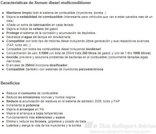

sorzano Publicado 8 de Julio del 2013 Denunciar Publicado 8 de Julio del 2013 Yo te voy a resumir como lo solucioné yo. Como estuve dudando entre el problema del sensor y que fuera sintoma de humedad, me decante por esta última. Por lo que procedí a limpiar con el xenum complex en un deposito completo y utilizando marchas cortas de vez en cuando (6ª y 7ª). Una vez consumí ese deposito utilizar el xenum multiconditioner en proporcion normal (1 ml por cada litro) para mejorar combustible, neutralizar agua y lubricar. Consumido 2 depositos (el del complex y el del multiconditioner) cambiar el filtro de combustible porque el producto ha arrastrado toda la suciedad y bacterias hacia el filtro y porque creo tiene agua acumulada. A partir de ahí mantener con el multiconditiones y repostando gasoil del normal. El precio del gasoil normal + el producto es lo mismo que repostar gasoil del caro, pero siempre sera mejor el normal+xenum que el caro por si solo. Yo no he vuelto a tener problemas, ya que mis problemas era sobre todo cuando el coche llevaba días parados, que es cuando el agua emulsiona en el gasoil y cuando este empieza a oxidarse, algo que neutraliza como propiedades principales el xenum multiconditioner. Responder

sorzano Publicado 25 de Octubre del 2013 Denunciar Publicado 25 de Octubre del 2013 Probe el multiconditioner que es de mantemiento (15 €) Pero tengo 4 botes que he pedido de in&out (57€) que es el de limpieza de turbo, dpf, tanque, inyectores, etc.. y es el que si hay humedad o agua me lo va a quitar seguro, una vez cambiado filtro gasoil claro. Esta semana lo usare en todos los coches... Responder
