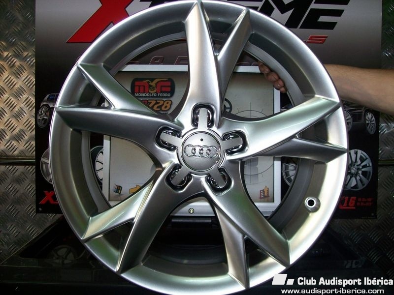

oskar84 Publicado 26 de Junio del 2013 Denunciar Publicado 26 de Junio del 2013 Hola foreros expertos!! os explico. Tengo la llanta de serie mas baja de los A4 del año 2010, de 6 palos y había pensado cambiarlas por una llanta 17" o 18". Mi duda se crea cuando os leo y hablais del ET de la llanta y de si quedará muy dentro o pegará en algún sitio y todo lo demás. Las llantas que había pensado poner son estas: Desconozco el ET de mi llanta actual y el de esta que quiero poner. Agradecería que me ayudfaseis con el tema ET y si quedará mejor la 17 o la 18. Por si es de ayuda es un A4 berlina de 5 puertas. Espero vuestras respuestas cracksss!!! Responder
Dassnubben Publicado 30 de Junio del 2013 Denunciar Publicado 30 de Junio del 2013 el ET de la que llevas lo podrás ver si la desmontas una, entre agujero y agujero para los tornillos por detrás, ahí tendrás el part number de la llanta, el ET, la garganta y algún código mas todo esto te hablo de llanta original las replicas no se si lo traen o no. Responder
Dassnubben Publicado 30 de Junio del 2013 Denunciar Publicado 30 de Junio del 2013 Yo estoy a ver si pongo unas en 18" ya que 19" me parecen mu tuneras y no me decido si por las BBS CH-R (-R por su concavidad) o las BBS RI-D de esta ultima mis compis opinan que al tener una pinza de freno normal no sobredimensionada como las del RS4 se va a ver mal pero me gustan las llantas con pocos palos , todo esto con ET entre 32 y 38 una garganta de 8 / 8.5 y unas 225 40 R18 como lo veis? las 235 y sobretodo las 245 se flipan un poco con el precio si mantengo 225 solo aumenta 30€ entre una 16" y una 18" de las que llevo actualmente. Responder
JavierPineda Publicado 1 de Julio del 2013 Denunciar Publicado 1 de Julio del 2013 Buenas, yo le he colocado las del A5 las del S-line, lleva et29 y el mío traía et39 las gomas son 245-40-18. Quedan arran de aleta.!! Responder

oskar84 Publicado 22 de Julio del 2013 Autor Denunciar Publicado 22 de Julio del 2013 Hola a todos!! Perdonar el retraso pero despues de varios días por fin se han digando ha contestarme, jeje. Me comenta el de la tienda que las llanats que os indico arriba en llanta 18" llevan una et de 42. Como creeis que quedarían en mi a4?? demasiado tunero?? espero vuestras respuestas, un saludo cracks!! Responder
Super-Raton Publicado 1 de Agosto del 2013 Denunciar Publicado 1 de Agosto del 2013 Hola a todos!! Perdonar el retraso pero despues de varios días por fin se han digando ha contestarme, jeje. Me comenta el de la tienda que las llanats que os indico arriba en llanta 18" llevan una et de 42. Como creeis que quedarían en mi a4?? demasiado tunero?? espero vuestras respuestas, un saludo cracks!! para nada tunero... las orginales son ET47... Asumo que son 8J x 18"... Saludos! Responder
Josantonio Publicado 1 de Agosto del 2013 Denunciar Publicado 1 de Agosto del 2013 Hola a todos!! Perdonar el retraso pero despues de varios días por fin se han digando ha contestarme, jeje. Me comenta el de la tienda que las llanats que os indico arriba en llanta 18" llevan una et de 42. Como creeis que quedarían en mi a4?? demasiado tunero?? espero vuestras respuestas, un saludo cracks!! para nada tunero... las orginales son ET47... Asumo que son 8J x 18"... Saludos! Con ese ET te quedarían perfectas. En cuanto a la medida del neumático, coincido con Super, en 225/40/18 ...olvídate, no le harán justicia, y además no entran en el 3% (no pasarás ITV), de cabeza a por unas 235/45/18, o las de serie en 18", es decir 245/40/18. Slds Responder
