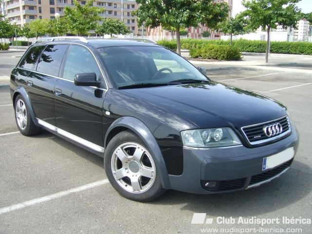

roninA6 Publicado 28 de Junio del 2013 Denunciar Compartir Publicado 28 de Junio del 2013 Perdonar, pero muevo este tema de hilo del foro, ya que me he equivocado al crearlo.... Hola compañeros... quisiera aprovecharme de vuestra infinita sabiduría en nuestros queridos A6 allroad... Quiero cambiar los faros delanteros por unos con angel eyes, ya que los originales se me los está comiendo el sol y de paso quería mejorar un poco la estética, y como tampoco han sacado nada "especifico" para nuestros allroad, me refiero a luces diurnas.... solo se pueden instalar universales o guarrerias perrilleras, pues eso, que me he decidido por los faros con angel eyes, a los que procederé a cambiar las t10 originales por leds adecuados de buena intensidad, dando la apariencia de las luces de día, pero tratándose de luces de posición, evitando además el farragoso proceso de legalización como reforma de importancia de las luces de día.... Bueno, ahora viene la duda.... "¿Cuales valen para mi modelo?" Me he decantado por estos... http://www.farosaudi...o-1099-501.html http://www.farosaudi...do-501-404.html Mi Allroad es del 09/2001 según documentación, por lo que en principio deberían de ser los segundos, pero tengo la duda de que con los reestiling del A6 normal y el A6 Allroad no se si coinciden los modelos o NO?? Creo que el Allroad se mantuvo un poco más... digo "creo".... El mío desde luego lleva la rejilla del radiador pequeña, no como el A6 reestiling, por eso lo pregunto... ¿Alguien sería tan amable de sacarme de dudas?... ni el vendedor lo tiene muy claro, aunque muy amablemente me lo está intentando gestionar con el mayorista... pero si entre unos y otros lo aseguramos, pues mejor que mejor. Muchas gracias... Imágenes Adjuntas Responder Enlace al comentario Compartir en otros sitios web More sharing options...

myploira Publicado 29 de Junio del 2013 Denunciar Compartir Publicado 29 de Junio del 2013 Cuidado, los faros del allroad aunque parezcan igual que los del a6 normal son un pelin mas grandes por lo que creo que no te valdran Responder Enlace al comentario Compartir en otros sitios web More sharing options...

roninA6 Publicado 29 de Junio del 2013 Autor Denunciar Compartir Publicado 29 de Junio del 2013 Cuidado, los faros del allroad aunque parezcan igual que los del a6 normal son un pelin mas grandes por lo que creo que no te valdran Allí estamos... quiero saber a ciencia cierta, si son exactamente iguales o no que los A6 normales. O simplemente si las versiones de hasta el 2004 coinciden con los del pre-reestyling... Al final tendré que ir a la casa a que me lo aclaren antes de pedir algo y meter la pata. Gracias. Responder Enlace al comentario Compartir en otros sitios web More sharing options...

roninA6 Publicado 29 de Junio del 2013 Autor Denunciar Compartir Publicado 29 de Junio del 2013 (editado) http://www.ebay.com/...99b42fb&vxp=mtr Acabo de localizar este enlace de US en el que indica especificamente que valen para el allroad... lo que hace también especial mención es al tema de los 4 cables del motor de regulación.. Lo que también indica es que vale para estos tipos de Audi: 1997-2001 AUDI A6 C5 CHASSIS & 2001-2005 AUDI ALLROAD WAGON Es lo que yo tenía entendido... que el Allroad no se le dio el reestyling hasta el 2004/2005 y por tanto debe de compartir diseño con los A6 normales de hasta el 2001... Eso es lo que yo "creo"... que no lo afirmo, por eso estoy interesado en que alguien con vuestros profundos conocimientos me lo aclare.... Gracias. Editado 29 de Junio del 2013 por roninA6 Responder Enlace al comentario Compartir en otros sitios web More sharing options...
adolfonc Publicado 1 de Julio del 2013 Denunciar Compartir Publicado 1 de Julio del 2013 Pues la idea que yo tenia es que todo lo que sea para el A6 "normal" no vale para el Allroad, no se si los que dices de EEUU valdrán ya que allí se vendieron muchos, pero del tema de EEUU con lo benévolos que son para las modificaciones en los coches no me da mucha garantía de que aquí pasaran la ITV. Salu2 Responder Enlace al comentario Compartir en otros sitios web More sharing options...

Dani_91 Publicado 7 de Julio del 2013 Denunciar Compartir Publicado 7 de Julio del 2013 si lo q pasa es q ay una version con el parachoqes sin la ralla y la rejilla dl capo asta el parachoqs sino es asi t valen Responder Enlace al comentario Compartir en otros sitios web More sharing options...
RMARQUEZ Publicado 8 de Julio del 2013 Denunciar Compartir Publicado 8 de Julio del 2013 A mi personalmente no me gustan con el fondo plateado yo los compraría en la web http://www.autoseldorado.com/ y les montaría estos que son la leche. Ya los conocía ya, y efectivamente son preciosos.... pero, no existe versión "xenon", por lo que no voy a perder los xenon originales por ganar luces de día... una pena por que son increibles. Gracias. No tienes porque perder el xenon al montar ese tipo de faros. Yo monte en el mio los ojos de angel para bombillas normales sin perder el xenon de serie. En cuanto a los faros creo que para el Allroad servirian los primeros, anteriores al reestyling. Los que yo tuve puestos eran reestyling y por lo unico que no quedaban bien era porque no encajaban en la parte de la rejilla central, porque terminan mas rectos, y queda un espacio entre el faro y la rejilla!! Responder Enlace al comentario Compartir en otros sitios web More sharing options...
