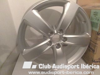

asanchezb Publicado 28 de Junio del 2013 Denunciar Publicado 28 de Junio del 2013 Que tal; Yo que tampoco queria aumentar el ancho de neumatico, y he comprado estas, que efectivamente son de invierno de un A6, pero me gustan bastante. Son de 7,5 de garganta y ET 37, con lo que sobresalen un poco mas (no mucho), estaticamente quedarian mejor, y creo que dentro de la legalidad.(Solo hay una diferencia de 8 mm) con las de serie. Lo que pasa es que no las he montado todabia,ya que pase de 16 a 17 pulgadas hace 6 meses, y tengo las ruedas casi nuevas, y esperare a que se me gasten para hacer el cambio. Ya pondre fotos cuando las ponga. Saludos. Responder

TUTO Publicado 28 de Junio del 2013 Autor Denunciar Publicado 28 de Junio del 2013 zZarzilloSs tu tienes un b8 no? Que llantas llevas puestas unas replicas? Podrias poner fotos y mas datos. Las que tienes asanchezb son a las que me referia cuando puse que servian las del a6, es una llanta muy bonita. Que pertenecen al restiling anterior al que pusieron led o al a6 ultimo modelo? Lo de reprogamar el coche dejate que bastante tengo en mente entre llantas y suspension, no esta la economica bollante jeje Responder

asanchezb Publicado 28 de Junio del 2013 Denunciar Publicado 28 de Junio del 2013 Estas que compre pertenecen al ultimo modelo, pero creo que no hay mucha diferencia con las del modelo anterior, creo que solo lo tapabujes. La verdad es que las compre porque las vi muy baratas( 400 mas el envio) y eran nuevas, ya que tenia puestas unas de 17 apenas hace 6 meses y no tenia pensado comprar nada todabia. Saludos. Responder
