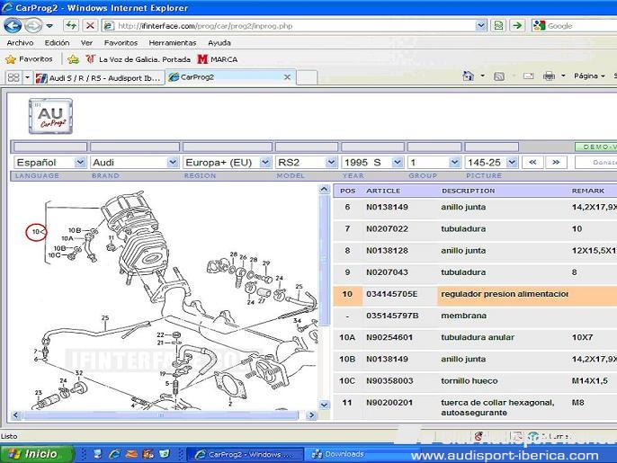

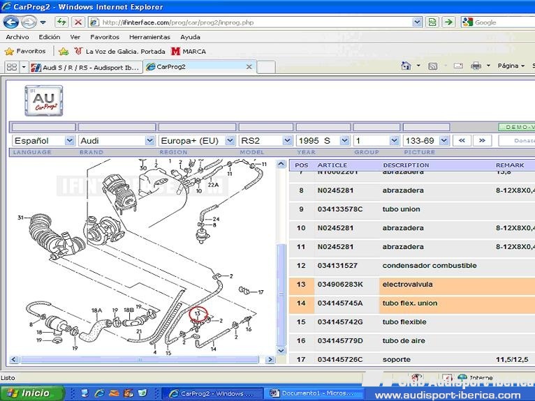

Epimalone Publicado 28 de Junio del 2013 Denunciar Publicado 28 de Junio del 2013 Hola buenas!!. Acabo de adquirir un flamante RS2, y la verdad no quepo en mi. Pero bueno, aparte de cosas que hay q hacerle como es normal, espero que nada serio, hoy un colega me ha dicho que mire el regulador de presión de la alimentación (he mirado la pieza en el ETKA, que yo de mecanica muy justito) lleva un pitorro vacio, o sea que no tiene conectado ningún manguito. En el ETKA he visto este despiece, y parece q iria conectado a la electroválvula (que no se muy bien lo que es, de hecho no la he localizado en el coche, pero me da la sensación que es algo relacionado con la presión de funcionamiento del turbo). Lo que también he mirado fotos en la red de este motor, y casi todos por no decir todos, estan igual que el mio, es decir, con el pitorro sin manguito. ¿Alguien sabe como deberia estar puesto? Y si es que deberían ir conectados como en el despiece del ETKA, ¿podría ser esta la causa de que el coche le falta algo de "patada" cuando entra el turbo?, en mi parecer esta un poco apagado, también hay que tener en cuenta que el anterior dueño no le pisaba mucho y le ponía gasolina de 95, puede ser que tenga bastante carbonilla el motor. Responder
Epimalone Publicado 28 de Junio del 2013 Autor Denunciar Publicado 28 de Junio del 2013 ...a donde va conectado... Responder
MorgarV6 Publicado 30 de Junio del 2013 Denunciar Publicado 30 de Junio del 2013 hola, no estoy muy convencido si te refieres al regulador de presion de rampa o a la waste-gate. En la primera foto el nº10 creo que se refiere a la waste-gate que es el cabezon que mirando de frente el motor esta ala izquierda entre motor y caja de filtro de aire, el pitorrillo superior va suelto. Si tienes problemas de potencia podria ser cualquier cosa, lo mas comun son fugas en tuberias de presion de turbo, valvula DV,valvula N75,membrana de la waste-gate, fugas en mangueras de vacio( tiene muchas), deberias de revisar todo eso primero y una puesta a punto. Un saludo Responder

CeLrRaC Publicado 5 de Julio del 2013 Denunciar Publicado 5 de Julio del 2013 La electrovàlvula #13, es la N75. Mira, lo que te recomiendo si o si es que consigas un reloj de presión. En estos coches es casi obligado hehe. Con uno de estos puedes sacar muuuuuchas conclusiones. Si sopla cuando debe, que sopla, si vibra la presión, tienes buena compresión (presión negativa al hacer freno motor), etc.Si buscas en los subforos de S2/S4/RS2 seguro que hay algún hilo que explica como colocar uno. Resumiendo, necesitas comprar un reloj/manómetro de presión de turbo por eBay o cualquier tienda. Luego un tubo con una T y la T la empalmas en la entrada que hay en la centralita. Del motor sale un tubito conectado al colector de admisión que comunica directamente con la centralita. Allí se conecta el MAP que es el que traduce de la presión que hay en el tubito/admisión con un valor en voltaje que interpreta la centralita para sus cálculos. Con la T, cortas el tubito para insertarlo entre medio y de la salida que te queda en la T libre, conectas el manómetro de presión. Por otro lado, explícanos de mientras las sensaciones que tienes. El RS2 es un coche potente pero el turbo que tiene (K24 7200) tarda mas en cargar que el del S2 (K24 7000). Claro que cuando carga y sopla lo hace con mas presión hehe. Si no me equivoco, a partir de las 3500 RPM es cuando empieza a soplar y notar el empujón. Antes de eso puede ser incluso perezoso o un poco torpón. En el S2 es un poco antes... mas o menos sobre las 2500-3000 RPM. Igual esperas que tire desde abajo y luego notas una patada y crees que por debajo no va bien. Con el reloj saldríamos rápidamente de dudas pero... Un saludo, Responder
