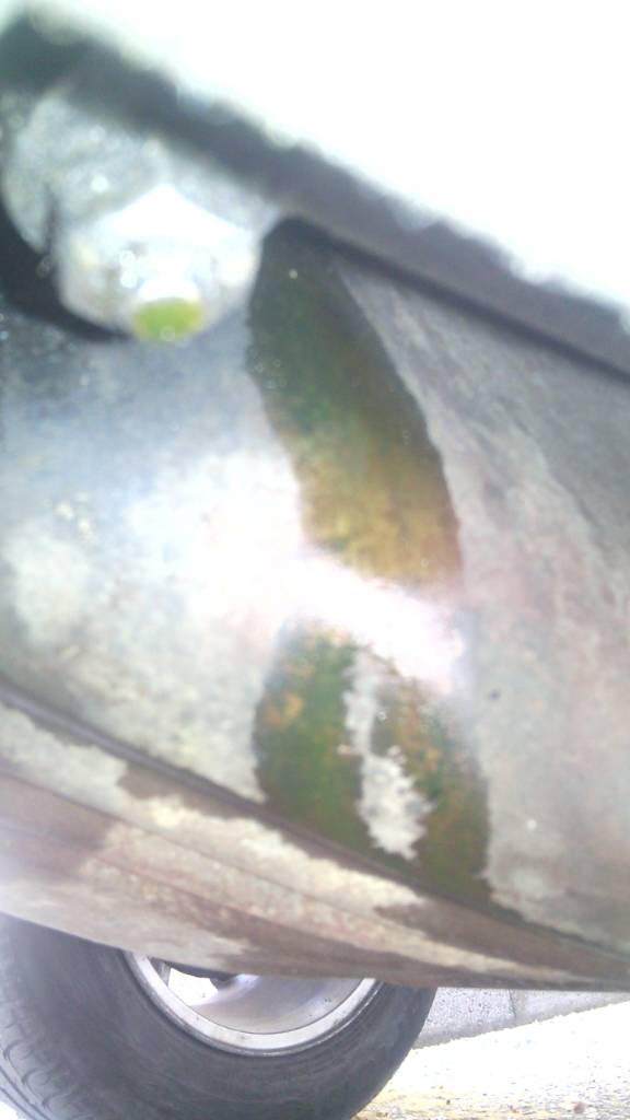

RodesAudi100 Publicado 20 de Marzo del 2014 Autor Denunciar Publicado 20 de Marzo del 2014 (editado) Pues nada compis,tengo otra vez el 100 en observatorio Resulta que esta mañana al bajar del coche e detectado la olor del agua refrigerante y con las mismas e visto caer un charcolillo en el suelo en la parte frontal bajo el motor pero después a parado de gotear y cuando e llegado a mi casa me puesto a revisar termostato y manguitos Pero me da que es la junta de la bomba que no ha sellado bien y después de unos meses me pasa esto. Algún consejo? Por que ahora le quitado la chapa de la distri y se ve todo seco. Pero la bomba esta mas escondido y tendría que sacar la polea del cigüeña para poder ver mejor. Saludos. Enviado desde mi Orange Hiro mediante Tapatalk Editado 20 de Marzo del 2014 por rodesaudi90 Responder
alagar27 Publicado 20 de Marzo del 2014 Denunciar Publicado 20 de Marzo del 2014 Espero que no sea nada y pronto este solucionado ese problemilla compañero Enviado desde mi Galaxy s4 usando Tapatalk II Responder
RodesAudi100 Publicado 20 de Marzo del 2014 Autor Denunciar Publicado 20 de Marzo del 2014 Gracias,eso espero yo tembien. Pero me lo veo venir... Según por la zona de donde chorrea por el carter del aceite me da todas las papeletas que viene de la bomba del agua. Enviado desde mi Orange Hiro mediante Tapatalk Responder
moreno100 Publicado 21 de Marzo del 2014 Denunciar Publicado 21 de Marzo del 2014 No me digas que no le cambiaste la bomba de agua y el termostato cuando hiciste la distribución! Saludos, Andrés. Enviado desde mi P6 Responder
RodesAudi100 Publicado 21 de Marzo del 2014 Autor Denunciar Publicado 21 de Marzo del 2014 (editado) No me digas que no le cambiaste la bomba de agua y el termostato cuando hiciste la distribución! Saludos, Andrés. Enviado desde mi P6 Si la distribución se la hice por que casco la bomba y se lo cambie todo nuevo pero pierde otra vez por esa zona. El termostato no lo pedi para cambiar por que pensaba que no hiba a dejarlo bien. Edito:que por el termostato no pierde y ni tampoco se calienta el motor. Saludos. Enviado desde mi Orange Hiro mediante Tapatalk Editado 21 de Marzo del 2014 por rodesaudi90 Responder
RodesAudi100 Publicado 21 de Marzo del 2014 Autor Denunciar Publicado 21 de Marzo del 2014 (editado) Hola de nuevo,voy al grano y menos pelis, alguno sabéis si hay que hecharles fijatornillos y algun tipo de sellante a la junta de la bomba del agua? Enviado desde mi Orange Hiro mediante Tapatalk Editado 21 de Marzo del 2014 por rodesaudi90 Responder
