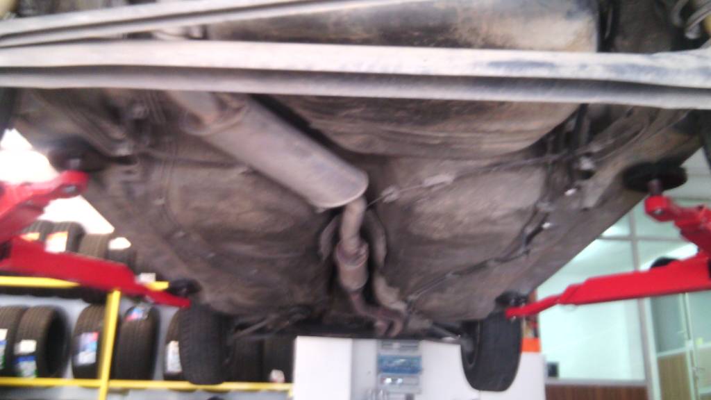

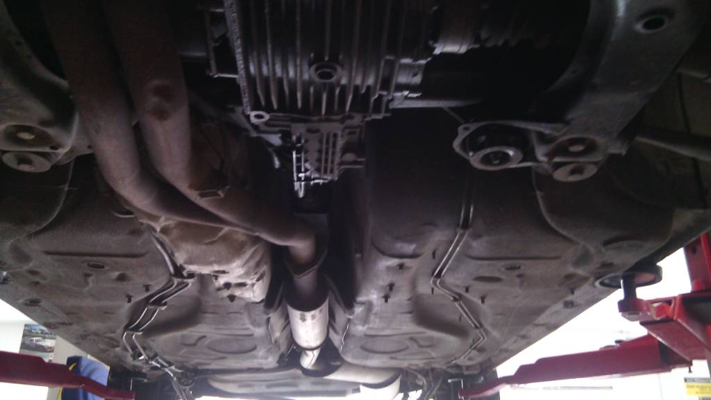

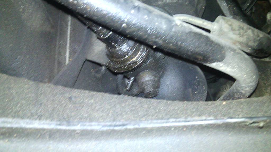

RodesAudi100 Publicado 1 de Abril del 2014 Autor Denunciar Publicado 1 de Abril del 2014 Bueno pues actualizo unas fotos de mi gran audi 100 que me hido esta mañana a equilibrar las ruedas por que temblaba la dirección a una cierta velocidad y arreglao... Y como e podido apreciar esta todo bastante bien seco sin perdidas de líquidos salvo algo que e visto por el acumulador de frenos ese que parece tipo esfera pero nada grave... e limpiado lo que resumia y a correr. Enviado desde mi Orange Hiro mediante Tapatalk Responder
RodesAudi100 Publicado 1 de Abril del 2014 Autor Denunciar Publicado 1 de Abril del 2014 Esto: el acumulador de presión de frenos. Saludos. Enviado desde mi Orange Hiro mediante Tapatalk Responder

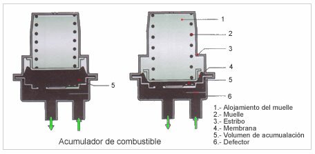

RodesAudi100 Publicado 3 de Abril del 2014 Autor Denunciar Publicado 3 de Abril del 2014 Pues no es nada normal. Justamente recuerdo ese coche poco gastón para la edad/coche que era. Algo no va bien! No te desanimes que suena a tontería. Desde inyector de frío en uso por error en algún sensor de temperatura, entrada de aire, caudalímetro mal regulado el CO2 (este es mecánico puro, no hay sorpresas de lambda etc). Saludos, Pues e desactivado el inyector del arranque en frío y a bajado el consumo como unos 3L por ciudad y la cuestión es que antes en frío tardaba algo en arrancar igual que ahora y sin embargo lo dejo 2 días arranca bien. Pudiera ser que el sensor del inyector esta fastidiado y manda señal cuando le parece?o también pudiera ser el acumulador de la gasolina? Este en concreto: S2. Enviado desde mi Orange Hiro mediante Tapatalk Responder
CeLrRaC Publicado 3 de Abril del 2014 Denunciar Publicado 3 de Abril del 2014 ¿Como lo has desactivado? Es posible que por un sensor de temperatura erróneo siempre piense que está frío y no pare de inyectar de más. Responder
