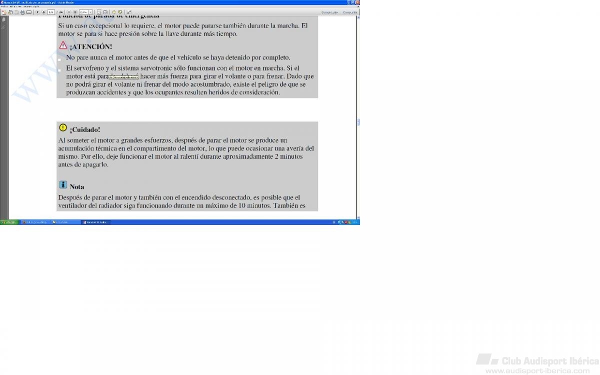

mochilo75 Publicado 7 de Julio del 2013 Denunciar Publicado 7 de Julio del 2013 Aqui te dejo una imagen de una de las recomendaciones a la hora de parar el vehiculo despues de someter el motor a grandes esfuerzos (pag 108 del manual): Responder
Jordillo Publicado 7 de Julio del 2013 Denunciar Publicado 7 de Julio del 2013 Esa recomendación también es valida para los atmosféricos y no pueden romper el turbo de ninguna forma. Vaya, que si subo el Tourmalet en segunda con una caravana enganchada, seguro que dejo el motor en ralentí un buen rato, pero no será solo por el turbo sino por el motor entero. Además supongo que en esas condiciones el Start-Stop hace lo mismo y no para el coche. De ahí a que después de hacer 200 Km por autopista a 140 Km/h (en 6ª a 2200 vueltas) te asuste que al lleguar a una gasolinera el Start-Stop te pare el coche y casques el turbo, va un mundo. De todas formas Mochilo, gracias por la molestia en buscarlo y recordarlo. Responder

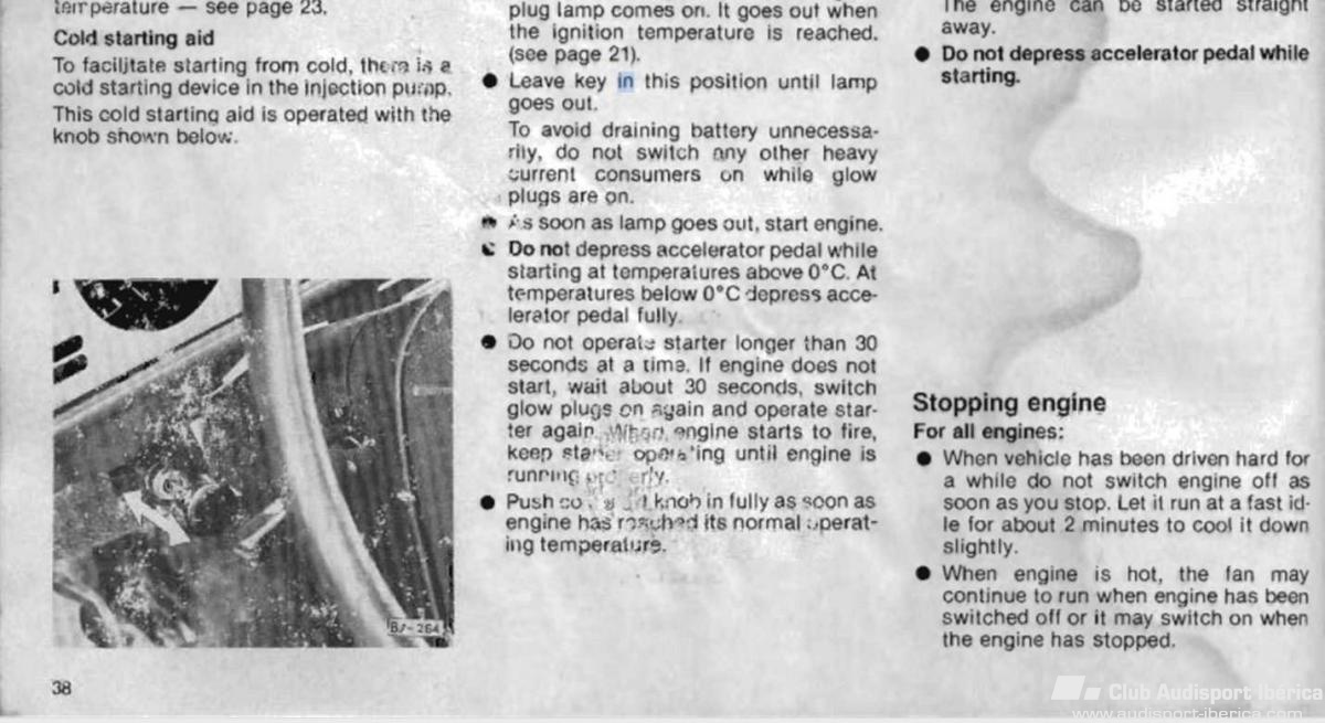

Jordillo Publicado 7 de Julio del 2013 Denunciar Publicado 7 de Julio del 2013 (editado) Como curiosidad, he encontrado esto: Es del manual de un golf MK I del 78. En esas épocas no había turbo y llevar a plena carga un diesel de 50 y pocos caballos era bastante fácil. Un saludo! Editado 7 de Julio del 2013 por Jordillo Responder
