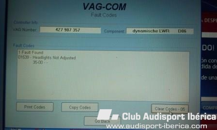

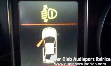

BoLeChO Publicado 3 de Julio del 2013 Denunciar Publicado 3 de Julio del 2013 (editado) Hola: He intentado sacar el símbolo de error de ajuste de faros siguiendo las instrucciones de un post y nada no lo consigo borrar. Ajuste Básico (Basic Setting) Ajuste altura faros: [select] [55 - Xenon Range] [basic Settings - 04] Group 001 [Go!] Activar el ajuste básico. [ON/OFF/Next] Las medidas a tomar: El campo bloque muestra ahora "Espera" y debe cambiar a "Ajuste faros", este cambio puede durar hasta 10 segundos. Ajuste entonces los faros con la llave allen de manera normal, hasta alcanzar su nivel de altura deseado. Aqui puede ver el manual mecánico[ [ON/OFF/Next] El ajuste ahora debe quedar guardado [Done, Go Back] No se olvide comprobar y borrar los códigos de error después [Close Controller, Go Back - 06] .................... .............No me sale ON/OFF/Next.............. y cuando borro el código de error enseguida vuelve a aparecer, Espero que podáis ayudarme, anticipo las gracias un saludo. Editado 28 de Diciembre del 2018 por Carlisu84 Responder
BoLeChO Publicado 3 de Julio del 2013 Autor Denunciar Publicado 3 de Julio del 2013 Se me olvidaba comentar que el faro izquierdo (lado COnductor) no hace el movimiento de subir y bajar al encender las luces, habría alguna manera de repáralo o hay que cambiar faro entero? De nuevo gracias. Responder

BoLeChO Publicado 14 de Julio del 2013 Autor Denunciar Publicado 14 de Julio del 2013 :bye1: :thumbsup: :thumbsup: Solucionado el problema. Desmonte el faro y pude comprobar que el regulador automatico se habia salido de su anclaje, lo coloque bien hice el reglaje y me seguia saliendo el fallo, para solucionarlo lo unico que habia que hacer era, una vez dentro del modulo 55 canal 1 y hacer el reglaje, pasar al canal 2 donde queda memorizado...... Una vez hecho esto desapararece el codigo de error y tema zanjado. Muchisimas gracias por vuestra ayuda, sois estupendos. :clap: :clap: Responder
