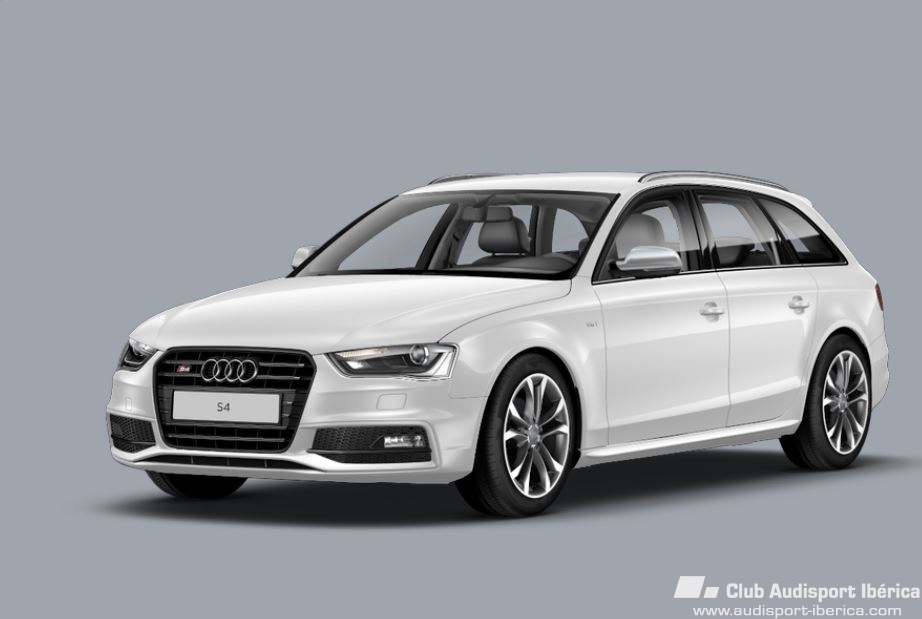

Jordillo Publicado 4 de Julio del 2013 Denunciar Publicado 4 de Julio del 2013 Por cierto, la parrilla S4 "black edition" es una tentación: Responder
voltimetro Publicado 5 de Julio del 2013 Autor Denunciar Publicado 5 de Julio del 2013 nice Responder
