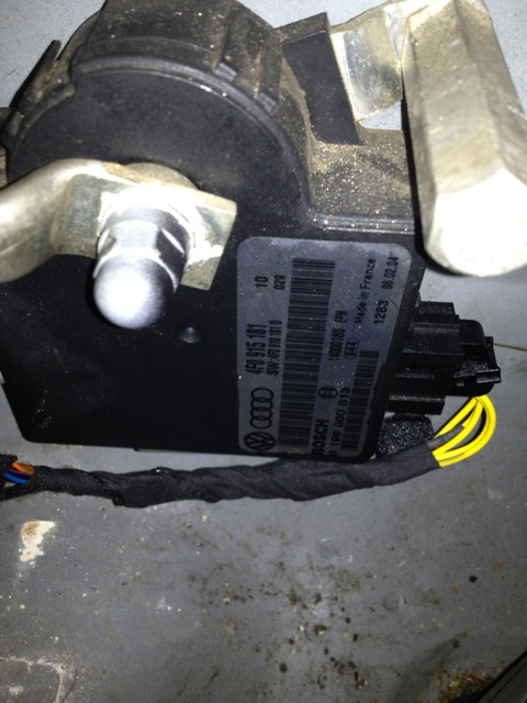

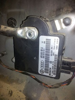

empake Publicado 3 de Julio del 2013 Denunciar Compartir Publicado 3 de Julio del 2013 Buenas a todos Ultimamente no e tenido tiempo de meterme mucho en el foro e tenido unos problemillas con el coche pero ya se van resolviendo Primero fue el aforador después el alternador y ahora el módulo de carga de bateria El fallo que me da es al poco de andar con el coche se enciende el testigo ESP Y después de indagar es ese módulo el que falla El caso que e visto uno de un A6. 2.7 sin quatro y no se sí me serviría el mio es 3.0 quatro La ref. Es la misma pero terminada en A y la mía solo lleva número Llame al conce para preguntarlo ( que no me fío ni un pelo de ellos) y me dijeron que lleva distinto software y que no vale sin embargo un amigo entendido en la materia me dice que si que es un software más nuevo y que si vale Queria saber antes de comprarla vuestra opinión Adjunto fotos la mía es la que no lleva letra Saludos y buen verano Responder Enlace al comentario Compartir en otros sitios web More sharing options...
MooCKye Publicado 3 de Julio del 2013 Denunciar Compartir Publicado 3 de Julio del 2013 Es correcto con letra es software es mas moderno. Diferencias : el que no lleva letra como por ejemplo en mi caso, no me permite seleccionar bateria, ya que solo hay la opción de una genérica, pero ya los nuevos si que te permite seleccionar bateria. Si lo compras acuérdate de codificarlo con el Vag com Un saludo Responder Enlace al comentario Compartir en otros sitios web More sharing options...
