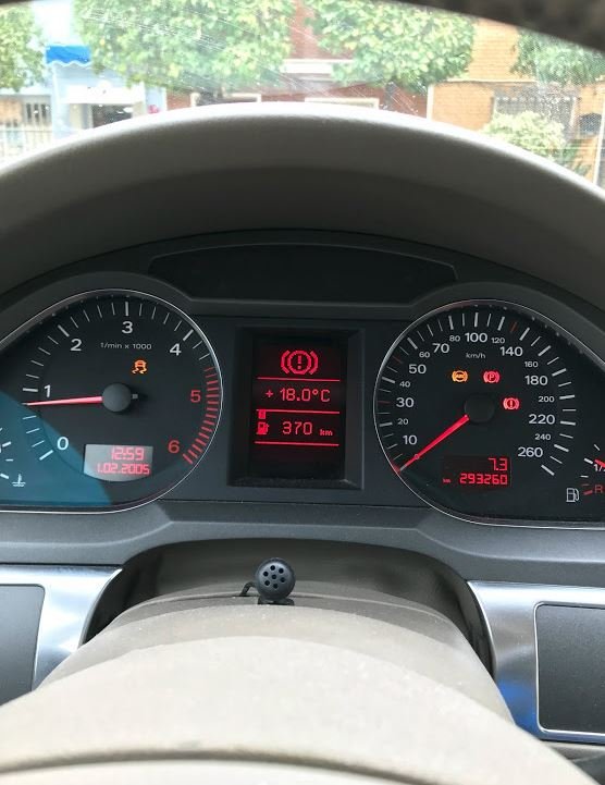

mardos Publicado 30 de Abril del 2018 Denunciar Publicado 30 de Abril del 2018 Buenas!yo he comprado un audi a6 4f 2.7 avant y me pasa casi lo mismo,pero se me encienden los chivatos del ESP,ABS,y freno de mano electrico,el mecanico me dice que tengo que cambiar el modulo de ABS,pero ando tan liado y cansado de tanto problema ...... que ya no se por dondele voy a meter mano para solucinarlo,haber si hubiese por aqui alguien que me pudiese dar un poco de norte con este asunto Responder

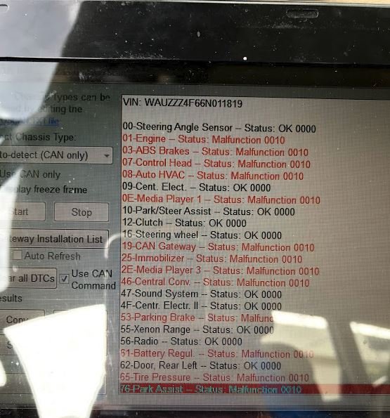

alcoscar Publicado 30 de Abril del 2018 Denunciar Publicado 30 de Abril del 2018 Sin el Vag es difícil saber que le pasa. Pon el diagnóstico aquí y a ver si damos con ello Responder

mardos Publicado 5 de Mayo del 2018 Denunciar Publicado 5 de Mayo del 2018 Si serjio,he cambiado bateria,pulsador de freno......tengo fotos y videos de las luces que se me encienden en el cuedro,lero soy nuevo por aqui y no se subir nada de nada. Es que este coche hace cosas muy raras.... uno de los sensores de marcha atras no me iba y ahora que esta haciendo calor me va intermitentemente segun el sol que le da al coche https://photos.app.goo.gl/Pk5SWtT6HifupYYp6 https://photos.app.goo.gl/9XpDsBMJMuXmLA8l1 Responder
fjalonso Publicado 5 de Mayo del 2018 Denunciar Publicado 5 de Mayo del 2018 42 minutes ago, mardos said: Si serjio,he cambiado bateria,pulsador de freno......tengo fotos y videos de las luces que se me encienden en el cuedro,lero soy nuevo por aqui y no se subir nada de nada. Es que este coche hace cosas muy raras.... uno de los sensores de marcha atras no me iba y ahora que esta haciendo calor me va intermitentemente segun el sol que le da al coche https://photos.app.goo.gl/Pk5SWtT6HifupYYp6 https://photos.app.goo.gl/9XpDsBMJMuXmLA8l1 En la caja de aguas lado conductor y pegando al servofreno hay una caja negra con relés dentro. Uno de ellos (ahora no recuerdo cual) puede estar fallando. Es el que se encarga de dar positivo a un montón de unidades. Yo tuve en su día ese problema. Es relativamente fácil de hacer, abrir la caja y probar. Los relés no cuestan nada (son baratos) en comparación con la que te pueden liar en un concesionario. Suerte y ya nos dirás. Más información en mi firma pero hace ya 6 o 7 años. Responder
