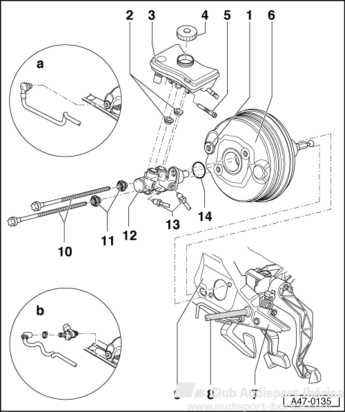

DaniPapuc Publicado 3 de Julio del 2013 Denunciar Publicado 3 de Julio del 2013 (editado) Hola a todos. El titulo es un poco raro pero esta es la verdad:soy desesperado. Tengo un audi A4 del final de 2001,un B6 con motor awf y mi problema es el siguiente: Recientemente he cambiado la bomba de freno y líquido de frenos porque el coche iba frenado después de hacer unos pocos cientos de metros de su hora de salida, pero después del cambio anterior, el problema ha regresar después de un tiempo . Ahora el coche de nuevo va frenado después de unos pocos cientos de metros y el pedal es muy sensible, solo al tocarlo un poco frena. Si soy está en una calle con poco inclinación, los otros coches van hacia abajo, pero no la mía. Si presiono el freno varias veces el coche se desfrena. ¿Qué podría ser la problema? He pagado mas de 400 euros por la bomba de freno,lichido de freno y la mano de obra por lo que cualquier ayuda será bienvenida ... Muchas gracias Editado 3 de Julio del 2013 por DaniPapuc Responder
Tolo Publicado 3 de Julio del 2013 Denunciar Publicado 3 de Julio del 2013 Yo sospecharía más del servofreno(6) que de la bomba de freno(12). Podriás probar de desconectar el vacio (tapando la manguera) del servofreno (1 y a). Puede ser peligroso, frenará mucho menos, pero podrás evaluar el comportamiento. Responder
