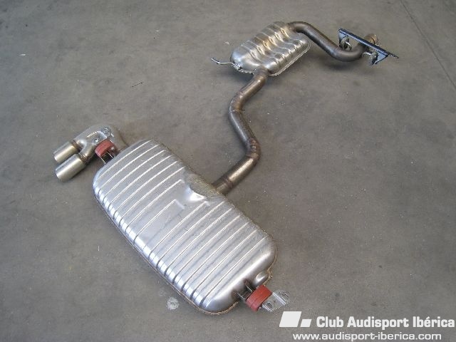

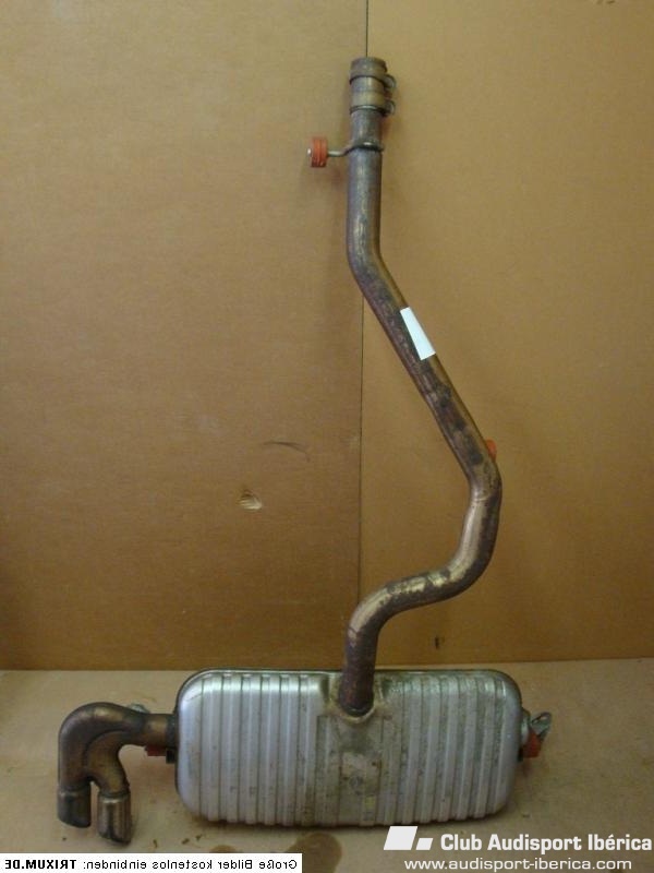

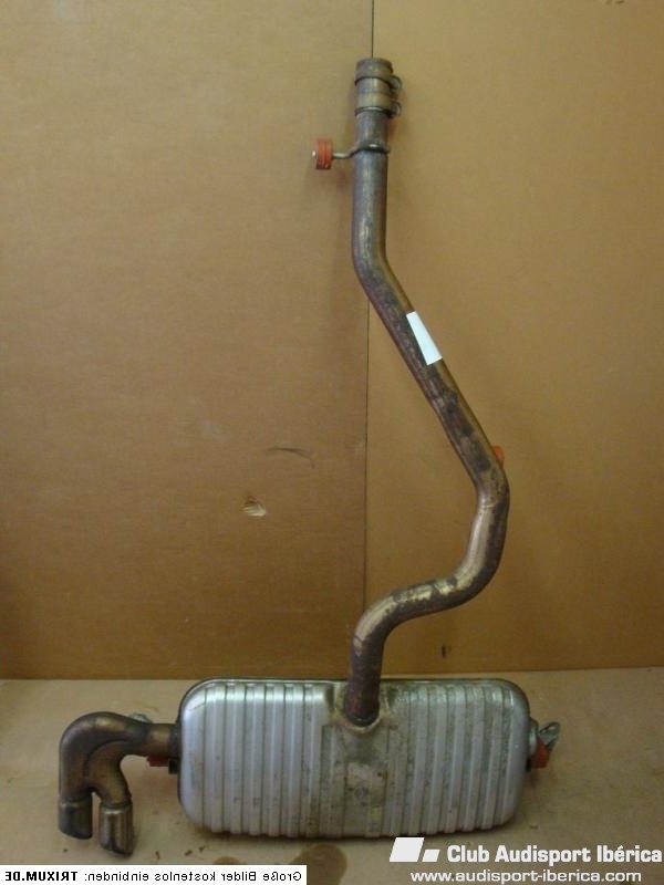

celeristt Publicado 24 de Agosto del 2013 Autor Denunciar Compartir Publicado 24 de Agosto del 2013 ya esta resuelta la duda el motor 2.0 tfsi de 200cv(motor ea133) y el 2.0 tfsi de 211 cv(motor ea888) tienen diferentes escapes.El nuevo de 211cv tiene escape intermedio,el de 200cv no tiene escape intermedio.En la pagina de superspint no lo dejan claro ya que están clasificados los 2 motores en el mismo grugo y fabrica tampoco lo tenia claro. este es escape final del motor ea133 y este el motor ea888 Responder Enlace al comentario Compartir en otros sitios web More sharing options...
