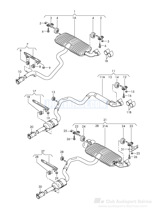

celeristt Publicado 24 de Agosto del 2013 Autor Denunciar Compartir Publicado 24 de Agosto del 2013 (editado) esto es lo que me sale en ETKA del Audi tt de 4 cilindros del 2008 : - salida simple no hay escape intermedio. - escape doble si que parece que hay escape intermedio. Editado 24 de Agosto del 2013 por celeristt Responder Enlace al comentario Compartir en otros sitios web More sharing options...

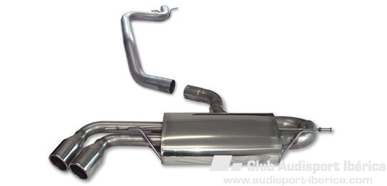

celeristt Publicado 17 de Febrero del 2014 Autor Denunciar Compartir Publicado 17 de Febrero del 2014 Llevo catalizador de serie. Supersprint tiene para nuestro ultimo tramo 2 piezas la final e intermedio que se puede poner tubo recto o escape homologado yo puse tubo recto. El en final puse homologado. Al final me entere que ese escape intermedio homologado es para cuando se pone downpipe no sacar tanto ruido. Responder Enlace al comentario Compartir en otros sitios web More sharing options...
David BCN Publicado 18 de Febrero del 2014 Denunciar Compartir Publicado 18 de Febrero del 2014 (editado) Vale. Creo que lo entiendo. Entonces, para nuestro TFSI motor BWA con tracción delantera, tenemos un escape tal cual el de la foto, que en piezas de origen son dos, la primera que va desde el colector hasta el círculo, y la segunda que va desde el círculo a las colas... Lo que pasa es que Supersprint estas dos partes las hace en varias, la primera parte sería esta: q Que es la que tú no has puesto. Y podemos elegir entre 3 opciones, la de la foto, que anula todo, con cata de 100 o con cata de 200 celdas. Luego para el resto, hay que comprar 3 partes, el "intermedio" que puede ser recto como el de la foto de abajo o con silenciador, por si has montado supresor, el final que varía según si quieres doble salida o no y las colas al gusto, en tu caso llevas esto: Entonces, Celeris, la mejoría en tu sonido viene del cambio del silenciador final, ya que todo el resto no se modifica no? Alguien sabe el porque de esa Y, una con silenciador y otra recta después del catalizador? Porque es un silenciador verdad? O es un segundo catalizador, aunque no creo porque antes del catalizador que se ve en la foto viene un precatalizador no? Algo parecido a este con malla: Editado 18 de Febrero del 2014 por David BCN Responder Enlace al comentario Compartir en otros sitios web More sharing options...
