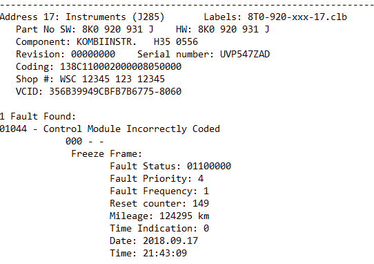

Rolls_12 Publicado 18 de Septiembre del 2018 Denunciar Publicado 18 de Septiembre del 2018 Hola a todos, Ya tengo instalada la botonera y todo activado en un 2.0 TDI Avant Quattro de diciembre de 2012 (facelift). Funciona perfectamente... pero al escanear con el VAGCOM me da un error en la 17 (instrumentación) que antes no aparecía... Dice que el modulo no está correctamente codificado.. ?? Todo parece funcionar correctamente... y no se qué puede ser... os dejo pantallazo por si alguno ve algo. Gracias por adelantado!! Responder
otrofox Publicado 23 de Septiembre del 2018 Denunciar Publicado 23 de Septiembre del 2018 Supongo que te guardarías una copia del "Coding" original, no? Compara bit a bit a ver si tocaste algún bit de más o de menos. Te paso mi coding original, pero quizás sea diferente al tuyo. 17(original): 1385300003010008050000 17( mio ) : 139D300003010008050000 17( tuyo ) : 138C110002000008050000 Responder
Rolls_12 Publicado 26 de Septiembre del 2018 Denunciar Publicado 26 de Septiembre del 2018 Gracias! Si tengo el log desde el principio de los tiempos... mirare a ver... pero es raro, raro, porque todo funciona perfectamente. Ya contaré. Responder

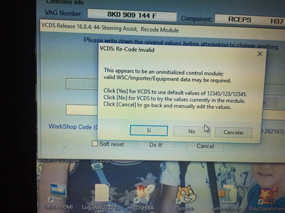

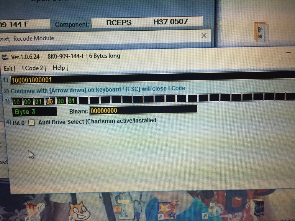

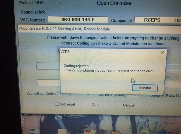

fuerapistas Publicado 7 de Octubre del 2018 Denunciar Publicado 7 de Octubre del 2018 A ver si alguien me puede orientar, estoy haciendo la configuración para MMI 3G+, y cuando voy al módulo 44- steerig Assist, Coding-7 byte 3 bit 0 , Al seleccionar y querer darle al Do it , no me deja y da error. Responder
fuerapistas Publicado 7 de Octubre del 2018 Denunciar Publicado 7 de Octubre del 2018 Pulse yes o no, me da error 52. Responder
Farn68 Publicado 7 de Octubre del 2018 Denunciar Publicado 7 de Octubre del 2018 Hola @fuerapistas El compañero @marrones comentaba que había diferencias sustanciales en la codificación entre modelos por el equipo montado. Ya que tu equipo es el MMI3G+ ¿has probado activar la casilla de "Charisma" a través del menú oculto? Es una hipotesis, pero quizá así te dejé codificar despues ese nuevo Bit 0 del Byte 3 .... Por probar, no pierdes nada... Responder
Tineo Publicado 7 de Octubre del 2018 Denunciar Publicado 7 de Octubre del 2018 hace 1 hora, fuerapistas dijo: Pulse yes o no, me da error 52. Motor arrancado o apagado? Responder
fuerapistas Publicado 7 de Octubre del 2018 Denunciar Publicado 7 de Octubre del 2018 Si, ya lo había puesto en menú oculto y ni aún así. Responder
fuerapistas Publicado 7 de Octubre del 2018 Denunciar Publicado 7 de Octubre del 2018 Motor arrancado. puede ser que para modelos Facelit no sea posible?por el tipo de dirección? Responder
Farn68 Publicado 7 de Octubre del 2018 Denunciar Publicado 7 de Octubre del 2018 hace 15 minutos, fuerapistas dijo: Motor arrancado. puede ser que para modelos Facelit no sea posible?por el tipo de dirección? El mio es facelift con MMI3G basic y sí me aceptó la codificación. Aunque hubo un bit que tuve que modificar "a mano" (tal cual explica el brico) Responder
