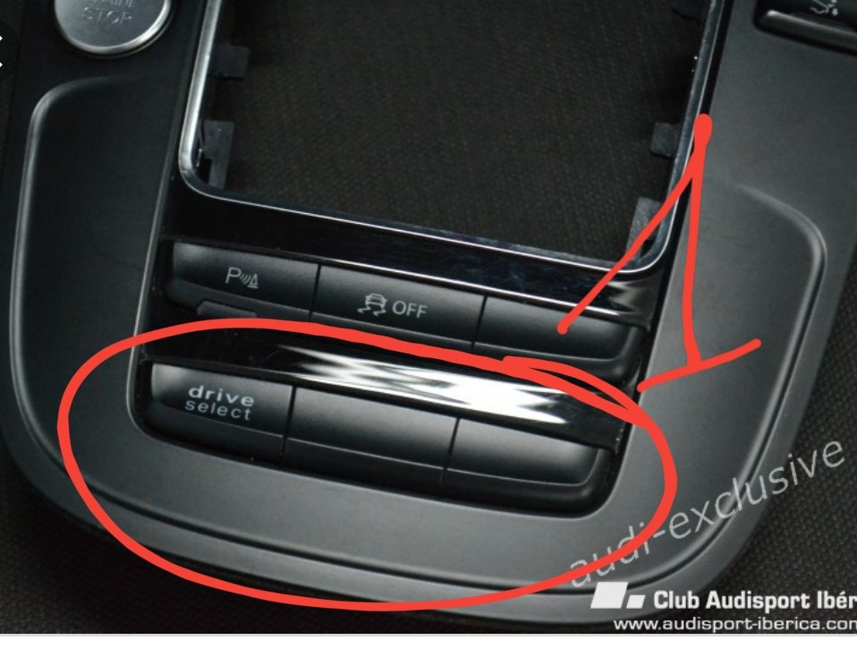

J306 Publicado 29 de Diciembre del 2018 Denunciar Publicado 29 de Diciembre del 2018 En 18/3/2018 a las 18:24, claudiño patrick dijo: Hola Prokenny yo compre la botonera en el concesionario por 36€iva incluido. El cable me lo dio un compañero con el cable no te puedo ayudar. Pero ten cuidado hay varias botoneras. Yo te puedo dar la referencia de mi botonera está es la referencia de mi botonera y donde viene.. aunque ya lo han puesto los compañeros en anteriores mensajes. Mi coche es un facelift sin navegador. Es muy fácil pa instalar. Yo te aconsejo que lo hagas tu. No pagues a nadie que lo haga. En vez de tardar 1-2 horas con la activación que vas a tardar 3-4 horas pero dinero que te ahorras. Cualquier cosa aquí estamos para ayudarnos. Un saludo Hola compañero, que diferencia hay entre botonera con navegador o sin navegador? Yo tengo un a5 manual y mmi 2g, la botonera iría en el cargador de cds donde lleva el desconectador del control de tracción? Un saludo. Responder

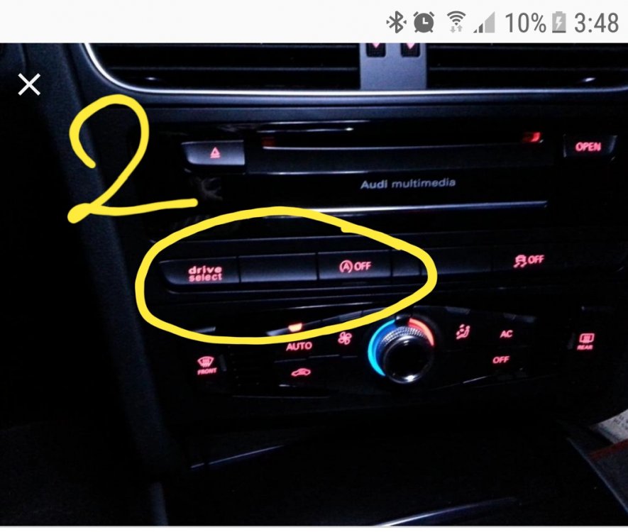

claudiño patrick Publicado 5 de Enero del 2019 Denunciar Publicado 5 de Enero del 2019 En Sat Dec 29 2018 a las 7:11, J306 dijo: Hola compañero, que diferencia hay entre botonera con navegador o sin navegador? Yo tengo un a5 manual y mmi 2g, la botonera iría en el cargador de cds donde lleva el desconectador del control de tracción? Un saludo. Hola compañero lo siento por tardar tanto en contestar...la foto 2 es la botonera para navegador... Y la foto 1 es para botonera sin navegador. El cable es el mismo para uno o para otro. Y también si te fijas en la esquina de la derecha la foto 2 es cortada en la punta " es recta" y la foto 1 es redonda en las dos esquinas derecha y izquierda. Feliz año Responder
claudiño patrick Publicado 5 de Enero del 2019 Denunciar Publicado 5 de Enero del 2019 Foto 1 sin navegador y foto 2 con navegador. Una botonera va donde la palanca de cambios foto 1. Y la otra va donde la radio foto 2. Espero haberme explicado un poco. Responder
J306 Publicado 5 de Enero del 2019 Denunciar Publicado 5 de Enero del 2019 hace 15 horas, claudiño patrick dijo: Hola compañero lo siento por tardar tanto en contestar...la foto 2 es la botonera para navegador... Y la foto 1 es para botonera sin navegador. El cable es el mismo para uno o para otro. Y también si te fijas en la esquina de la derecha la foto 2 es cortada en la punta " es recta" y la foto 1 es redonda en las dos esquinas derecha y izquierda. Feliz año Muchas gracias por contestar, a ver si lo hago porque he leído que a veces no se nota nada... Se que no es un dineral pero sólo el tiempo vale más que el dinero para que luego no sirva, un Saludo. Responder
