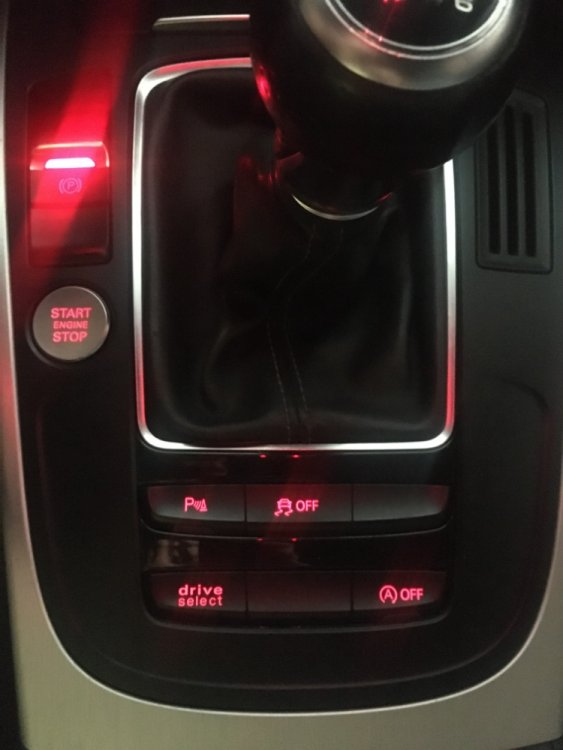

  • Cable eléctrico de reparación Audi 000 979 000E – 0,35mm - (ronda los 2,5 €)
  • Botonera 8K0959673K V10. Esta botonera incluye el botón “Start/Stop” tal y como el actual + “Drive Select”.

  • 1 x Cable 000979009E.Este cable, lleva este conector en ambos extremos, pero tiene una longitud insuficiente. Mide medio metro. Coste: 2,5 €
  • 1 x 8K0959673K V10.Botonera para la sustitución de la actual que llevamos, y que añade el switch “Drive Select”. Drive Select + Start/Stop.Coste: ±32 €

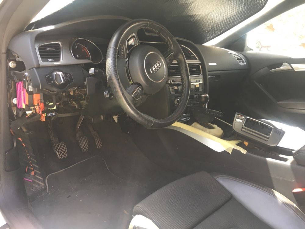

Gracias a vosotros lo e instalado y es bastante sencillo.
Respecto al funcionamiento, lo que mas se nota es del dynamic a los demas en la respuesta del acelerador. La direccion se nota mas bien poco.
Instalado en un a5 coupe del 2015

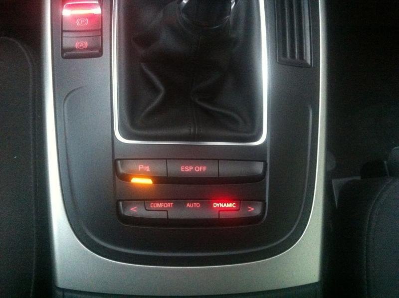

hace 3 horas, Cetano dijo:
Buenas,  mí modelo es un b8 del 2008 sin reestiling.  Se podría poner esta botonera?
Gracias
Hola
Precisamente cuando le instalé el ADS...le puse esa botonera...Y funciona sin problema:
