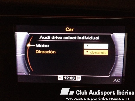

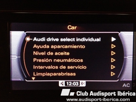

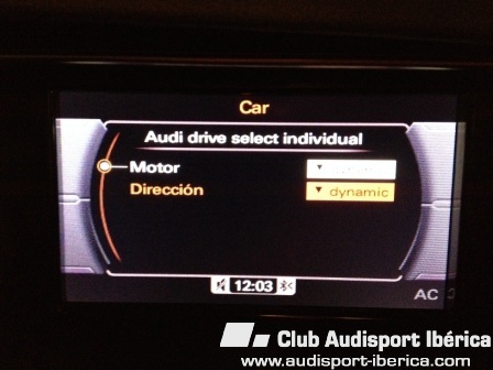

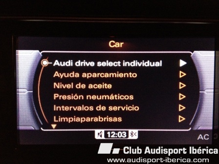

ibi Publicado 11 de Diciembre del 2013 Denunciar Publicado 11 de Diciembre del 2013 En 27/8/2013 a las 21:31, marrones dijo: En 27/8/2013 a las 19:11, aealcail dijo: amigos. hoy me acaba de llegar la botonera y el cable, espero hacer el brico este funde. tengo una duda el modo race que hace? , se puede activar? El modo race y el Offroad para mi que tienen que ver con modelos superiores de equipamiento. La verdad no se sobre que sistemas actua, pero fijate en la imagen y puedes hacerte una idea. En el mío antes de activarlo...... (Sin ADS de serie) Ponía 218 en el canal 64 y 15 en el canal 66. Es un A5 Coupe 2.0 TDI facelift con Multritronic y no sé si lleva la dirección normal, la servotronic, lo seguro es que no lleva la dinámica... Pero sí te puedo decir que antes de activar el ADS ya se modificaba sola la direccion entre ir despacio o ir deprisa el coche. Tengo que probar a poner 218 en todos los canales para ver que me sale en el MMI del navi. Responder
ibi Publicado 11 de Diciembre del 2013 Denunciar Publicado 11 de Diciembre del 2013 (editado) O al menos poner: en el canal 63 .... 47 en el canal 64 .... 218 en el canal 65 .... 47 en el canal 66 .... 218 (para ver que modos salen en el MMI del navi) y luego dejarlo en 47 Aunque no estaría mal sumar los 64 del modo RACE para ver si es más deportivo que el Dynamic.... En cuanto al modo offroad, supongo que afectará a la suspensión, más blanda... y a la respuesta del acelerador y la dirección, más suave.... Editado 11 de Diciembre del 2013 por ibi Responder
