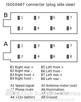

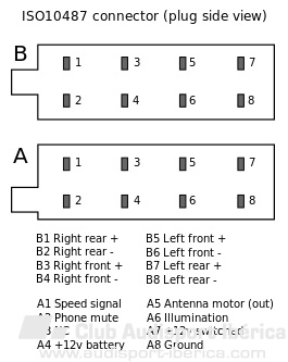

yosu77 Publicado 25 de Abril del 2014 Denunciar Publicado 25 de Abril del 2014 hola buenas. yo he cambiado la radio que traia el coche de serie por otra que me pasaron que va algo mejor, el problema que tengo es que al quitar la llave esta no se apagaba. trate de buscar el cable bajo llave pero en el hueco de la radio no habian mas. me gustaria saber que cable es para poder colocar tambien el parrot y no se me quede encendido toda la noche... en principio lo que hice fue coger la corriente de el cable que va a la luneta termica provisionalmente, almenos asi se me apaga con la llave al quitarla, pero no me convence dejarlo asi estoy buscando en el foro pero no encuentro solucion, mi coche es un audi a4 b5 2.4 v6 del 99 ¿alguien sabe como va el esquema en este modelo? me gustaria poder hacerlo yo mismo y dejarlo en condiciones... muchas gracias Responder
GoNzCiD Publicado 28 de Abril del 2014 Denunciar Publicado 28 de Abril del 2014 hola buenas. yo he cambiado la radio que traia el coche de serie por otra que me pasaron que va algo mejor, el problema que tengo es que al quitar la llave esta no se apagaba. trate de buscar el cable bajo llave pero en el hueco de la radio no habian mas. me gustaria saber que cable es para poder colocar tambien el parrot y no se me quede encendido toda la noche... en principio lo que hice fue coger la corriente de el cable que va a la luneta termica provisionalmente, almenos asi se me apaga con la llave al quitarla, pero no me convence dejarlo asi estoy buscando en el foro pero no encuentro solucion, mi coche es un audi a4 b5 2.4 v6 del 99 ¿alguien sabe como va el esquema en este modelo? me gustaria poder hacerlo yo mismo y dejarlo en condiciones... muchas gracias Ya que dices que has buscado y no lo has encontrado, te diré que si que lo hay, intenta buscar algo como positivo bajo llave. De todos modos, te comento cómo va la historia. Quitando el plástico que está encima de los pedales (debajo del volante), tendrás a la vista unos bornes, varios con cables rojos, ahí tienes un positivo directo y otro bajo llave donde enchufar. salu2 Responder
Izan. Publicado 28 de Abril del 2014 Denunciar Publicado 28 de Abril del 2014 Hola, Lleva un positivo bajo llave al pin 4 del conector ISO A: Un saludo! Responder
GoNzCiD Publicado 28 de Abril del 2014 Denunciar Publicado 28 de Abril del 2014 Hola, Lleva un positivo bajo llave al pin 4 del conector ISO A: ISO.jpg Un saludo! Yo creo que la duda por lo que preguntaba esta de donde sacar el bajo llave, no a donde llevarlo... Salu2 Responder
Athabasco Publicado 2 de Mayo del 2014 Denunciar Publicado 2 de Mayo del 2014 Efectivamente, de serie, si no lleva montado un aparato original, el ISO no lleva positivo bajo llave, al mnos el mio no lo llevaba y lo coji de donde dice Goncid que me parece que es el 75x Responder
