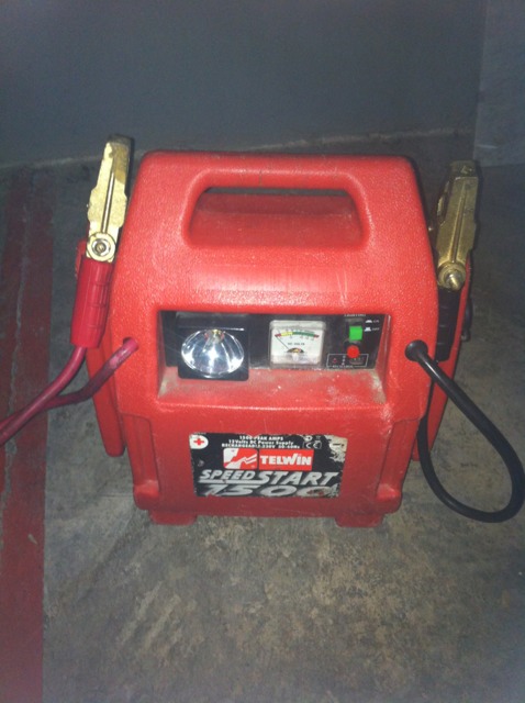

Gracias a todos por las respuestas... Acabo de subir de probar arrancarlo nuevamente con un arrancador para llevarlo al taller para cambiarle batería y nada. Se encienden las luces del cuadro pero no arranca, no tiene suficiente fuerza... Miro el arrancador y veo q del positivo sale un humillo... Retiro enseguida la conexión...

Os envió una foto del arrancador. Gracias a todos.post-106572-1373476447,0231.jpg
