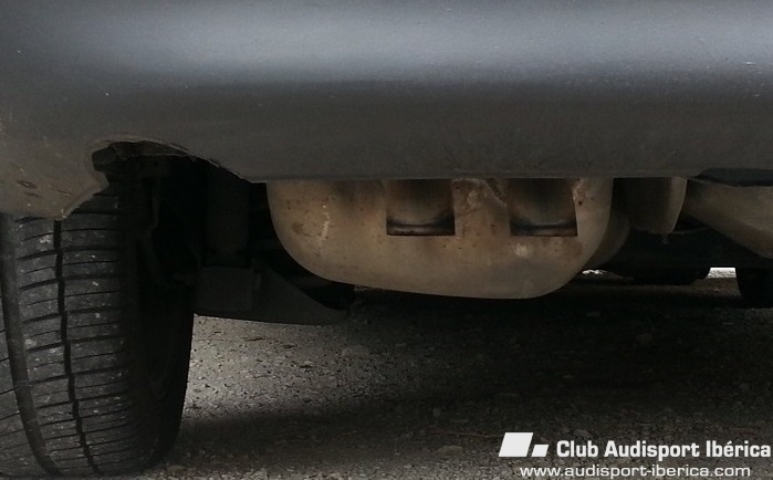

Valst Publicado 12 de Julio del 2013 Autor Denunciar Publicado 12 de Julio del 2013 Último post del día. limite del foro jeje El escape de mi coche no debería terminar con tubos rectos? Me he fijado hoy y los tubos están doblados hacia abajo como si fuese diesel; además la defensa no tiene el típico hueco (queria ponerle unos colines bonitos) Lo habrán cambiado producto de un golpe? Un saludo. Responder
elycarlitos Publicado 12 de Julio del 2013 Denunciar Publicado 12 de Julio del 2013 el escape es asi amigo no te preocupes. Responder

Valst Publicado 13 de Julio del 2013 Autor Denunciar Publicado 13 de Julio del 2013 Perdón por publicar 2 veces la misma foto, edité el mensaje 10 para incluir lo del escape pero solo registró el cambio de la foto. el escape es asi amigo no te preocupes. Gracias, ya quedo más tranquilo. Es bastante feo, me hubiese gustado poner unos colines chulos pero cortar la defensa parece bastante lio. Con neus de 225, es lógico que consuma algo mas que con los 205 de serie que yo llevo. Si las bujías tienen mas de 40.000 Kms, puedes bajar tambien el consumo al cambiarlas. Gasolina de buena calidad tambien debería de influir, pero yo casi siempre pongo la de Carrefour, que supongo no será la mejor. Las bujías tambien fueron cambiadas al comprar el coche, NGK 6458 Responder
