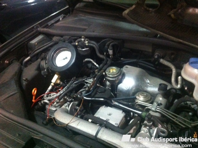

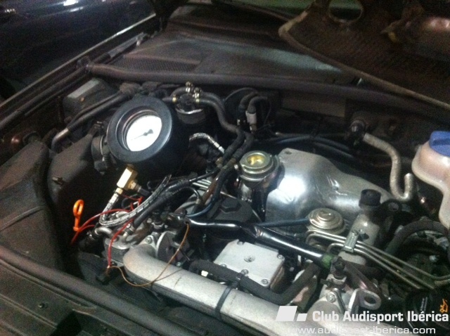

Bullete Publicado 16 de Julio del 2013 Autor Denunciar Compartir Publicado 16 de Julio del 2013 Confirmado. Es el sensor. La presión esta perfecta. Mañana lo prueban en carretera, para rematar la faena, pudiera ser que la bomba falle, raro, pero pudiera ser, en taller con el manómetro plantado, da la misma presión siempre y ni salta el testigo, como no, hijoput*. Si lo cambian y salta, bombaaaaaaaa (poner voz de King Africa) Responder Enlace al comentario Compartir en otros sitios web More sharing options...
