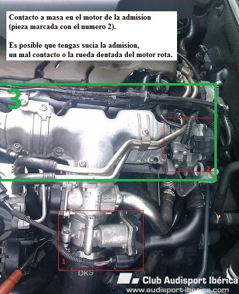

zZarZiLLoSs Publicado 21 de Agosto del 2013 Denunciar Publicado 21 de Agosto del 2013 (editado) EGR limpia EGR sucia ( la mía estaba similar con cuando la limpié) Colector de admisión. Entrada. La limpieza es muy sencilla, y por norma general la válvula está accesible para desmontarla. Otra cosa es el colector, que soy de la opinión de comprar uno nuevo y ponerlo, por En mi caso faltaría limpiar el colector de admisión, porque me sigue saliendo la dichosa luz amarilla, llegando a la conclusión que una vez limpia la EGR y anulada por reprogramacion y comprobado los dos motores que llevan esta (los cuales funcionan correctamente), solo me faltaría este único paso.... pero este lleva mas tela, sabéis si existe algún post con el proceso. He estado buscando por el foro y no he conseguido encontrar nada ... en su caso de sustituirlo por uno nuevo, sabríais el nº de pieza, creo que va todo junto, es la pieza marcada con el nº 3 que lleva incluida la nº 2, como se ha comentado por el foro. Os dejo la imagen con el fallo que me lanza el VagCom. Editado 21 de Agosto del 2013 por zZarZiLLoSs Responder
