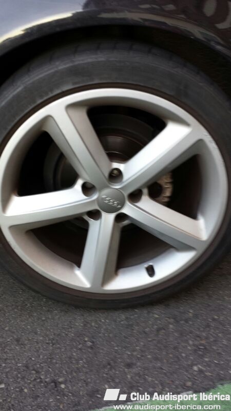

sorinel Publicado 14 de Julio del 2013 Denunciar Publicado 14 de Julio del 2013 hola a todos , soy un novato y no tengo mucha idea , quiero ponerle a mi a4 las llantas de cinco palos del a5 18 x 8,5 et 29 , con unas gomas 235/40 ; me podeis decir alguno que las tenga montadas, si caben bien o si rozan ? muchas gracias de antemano Responder

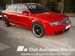

Domin Publicado 18 de Julio del 2013 Denunciar Publicado 18 de Julio del 2013 Pues yo llevo 225 8x18" et42 + separadores17mm (equivale a et25, no?) y roza un poco cuando vamos 4. Por eso lo decia. Tu mismo dices que equivale a ET25 y el de el es ET29 así que le queda un pelo más adentro lo justo para no rozar.... Hay 4mm de diferencia. Yo llevo 8" y estas son 8'5" con lo cual son 0'25" hacia dentro y 0'25" hacia fuera (7mm +o-) Con lo cual 7mm - 4mm = 3mm mas hacia fuera que las mias... De ahi mi duda. Creo que no me equivoco en mis numeros. Igual mis aletas son menos anchas jejeje voy a tener que solucionarlo Pero ahi entra en juego la goma, que en 8,5, las 235 quedarán mas estiradas que tus 225 en 8", por lo cual, el "diametro" total será mas pequeño, y hara un poco de angulo, por lo cual, es mas dificil que le le roce. De todos modos, tambien influye mucho en esto la suspension que lleves. Pero como os digo.... 9x19 et29, con gomas 235/35/19 en un B7 sin tocar nada, además con unos muelles -20 (-20 de origen, en total -40mm) y ni 1 roce, de 5 personas y cargado hasta arriba. y quedaban tal que asi: Responder
