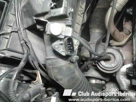

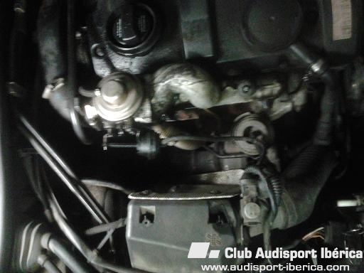

ritxar avant Publicado 24 de Julio del 2013 Denunciar Publicado 24 de Julio del 2013 a ver rapy yo tengo estas Responder

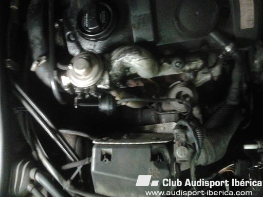

ritxar avant Publicado 24 de Julio del 2013 Denunciar Publicado 24 de Julio del 2013 a ver rapy como no meja poner otra foto todavia te digo como subir fotos. carga la imagen en el ordenador ,boton secundario del raton, editar,imagen, expandir o contraer,donde pone 100 pones 24 y abajo en el otro 100 otra vez 24 , dale a guardar, abre un mensaje y carga donde pone adjunto y ya esta.S2 Responder
zx6_kawa Publicado 24 de Julio del 2013 Denunciar Publicado 24 de Julio del 2013 ritxar, en la ultima foto, lo que esta desenchufado (sin la ficha electrica) es el caudalimetro? tengo el mismo motor y estoy renegando con lo mismo, exactamente lo mismo. Responder
rapy Publicado 24 de Julio del 2013 Autor Denunciar Publicado 24 de Julio del 2013 popo!!me quede corto diciendo que eres un genio!!me falta el tubo que va a la válvula del refrigerante el numero 7 la tenia inutilizada pero ya estaba así no lo hice yo, por lo demás todo lo tenia bien,voy a ponérselo a ver que tal!!y la egr también esta inutilizada pero me dijeron que no pasa nada,que opinas?por cierto de donde sacas esos esquemas?podría buscarlos yo si me dijeras como,escuche que me suena un toc toc toc que pienso que son los taques y me quiero liar a ver que es y repararlo,también le quiero hacer la distribución y si encontrara esos esquemas!!seria fenómeno!! tenias razón todo esta muy claro la única duda era la posición de la anti retorno pero con estos últimos se aclaro la duda y la tengo bien,gracias de nuevo!!!! ritxar!!!si ese es mi motor gracias por ayudar zx6!!!si lo que tiene desconectado es el caudalimetro....no se de que zona eres pero yo tengo caudalimetro nuevo y la n75 también para probárselo a tu coche si quieres y si te puedo ayudar en algo lo haré encantado,que le pasa a tu coche??cuenta un poco saludos Responder
