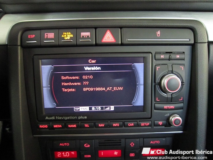

Av@nt Publicado 16 de Julio del 2013 Denunciar Publicado 16 de Julio del 2013 Hola a tod@s! Me gustaría saber cual es la última actualización del RNS-e versión pantalla led, no se si es la 0220 o la 0260, aunque creo que esta última es para los USA. Gracias Responder
Gelo Publicado 17 de Julio del 2013 Denunciar Publicado 17 de Julio del 2013 Juraria que la 220. Sent from my iPhone 5 through Death Star Responder
Av@nt Publicado 17 de Julio del 2013 Autor Denunciar Publicado 17 de Julio del 2013 Y sabes que diferencias tiene con la 0200? Responder
afpelaez Publicado 18 de Julio del 2013 Denunciar Publicado 18 de Julio del 2013 Hola a todos. Tenía hasta hace 2 días la versión 200. Sin embargo, bajé una actualización de software que se suponía válido para instalar los nuevos mapas de 2013 (Naviplus RNS-E) y ahora me aparece que tengo la versión "X---". He leído que no es problema, pero no sé si podéis ayudarme con esto. Por otro lado, alguien sabría cómo puedo actualizar el software para tener la 220 ??? Muchas gracias! Responder
Gelo Publicado 19 de Julio del 2013 Denunciar Publicado 19 de Julio del 2013 Perdón..... es la 200....no se por que me sonaba 220 ...desconozco si la hay...este esta con dvd 2013 y no actualiza Sent from my iPhone 5 through Death Star Responder
Peixet Publicado 22 de Julio del 2013 Denunciar Publicado 22 de Julio del 2013 Yo tengo la 210 Responder
AlbertoGabande Publicado 21 de Agosto del 2013 Denunciar Publicado 21 de Agosto del 2013 Hola, me acabo de instalar una RNS-E y a mi también me aparece que tengo la versión "X---". ¿Alguien sabe a qué se debe eso? Gracias Responder
zx81 Publicado 23 de Agosto del 2013 Denunciar Publicado 23 de Agosto del 2013 Si funciona igual que el normal, las X indican actualización mal realizada (deberíais repetirla). Saludos Responder
audinibili Publicado 23 de Agosto del 2013 Denunciar Publicado 23 de Agosto del 2013 ¿Y eso como se hace? Responder
Av@nt Publicado 1 de Septiembre del 2013 Autor Denunciar Publicado 1 de Septiembre del 2013 Hola, me acabo de instalar una RNS-E y a mi también me aparece que tengo la versión "X---". ¿Alguien sabe a qué se debe eso? Gracias Que RNS-e es? el nuevo de pantalla led o el antiguo? Responder
Av@nt Publicado 1 de Septiembre del 2013 Autor Denunciar Publicado 1 de Septiembre del 2013 Por lo que parece la X en los nuevos RNS-e es una versión hackeada con el SDS...pero, ¿alguien lo puede confirmar? gracias Responder
AlbertoGabande Publicado 1 de Septiembre del 2013 Denunciar Publicado 1 de Septiembre del 2013 (editado) Muy buenas! yo tengo el antiguo RNS-E (diciembre 2010, de pantalla normal, no led) y me aparece como versión "X---". Según lo que me explicó el tipo que me la vendió, y posteriormente es lo que me confirmaron aquí en el foro, es porque tengo una versión hackeada con soporte full sds. Realmente, sobre el sds no tengo mucha idea. Yo antes, con mi Concert II, controlaba la radio con comandos de voz. Pensaba que debía tener instalado un módulo sds en mi coche, pero a la conclusión a la que he llegado es que el sds debe ir instalado en la radio que te pongas. Y tampoco sabía que mediante una instalación software, se activaba el sds. Creía que el sds requiere de un hardware base y luego el software que la controle. Por eso, aunque me lo creo, no termino de entender como con una versión hackeada del firmware tengo sds en el RNS-E (o sea, todos los RNS-E vienen con el hardware sds pero algunos lo traen desactivado¿?). Pero como remate, sólo sé que ahora, en mi RNS-E el sds no me sirve de mucho porque, además, hay que conectar el micro directamente al RNS-E sino el RNS-E no lo "oye", cosa que antes, con la Concert II, no me hacía falta ¿? Así que tengo una RNS-E con versión "X---" hackeada con full-sds que no oye los comandos que le llegan del micrófono. Pa' mear y no echar gota!!! :shocked: Editado 1 de Septiembre del 2013 por AlbertoGabande Responder
Av@nt Publicado 1 de Septiembre del 2013 Autor Denunciar Publicado 1 de Septiembre del 2013 Simplemente tienes que conectar el micro al RNS-e, Son los pines 7 y 10!!! y de esa forma te funcionará el SDS. Una cosa, con esa actualización con la X--, al actualizar ¿se borra el SDS o ya es fijo? Responder
AlbertoGabande Publicado 2 de Septiembre del 2013 Denunciar Publicado 2 de Septiembre del 2013 Según me han dicho, la actualización que tengo con full-sds es la última, por lo que no debe haber más recientes y, por lo tanto, para que no salga la "X----" debería instalar primero una versión más vieja (usando ya para eso el vagcom) y luego la última "oficial" 0650, pero a mi parecer (y soy un novato en esto) se debe perder el sds. Al final, he decidido despreocuparme por la versión "X---" y mi siguiente brico en el coche será conectar el micro al RNS-E. Av@ant, creo que son los pines 1 y 7 (no el 10), pero gracias por la ayuda! Saludos! Responder
Av@nt Publicado 2 de Septiembre del 2013 Autor Denunciar Publicado 2 de Septiembre del 2013 Si tienes razón, el 1 y 7....lo de si se actualiza te lo pregunto es que si metiendo alguna nueva versión de soft se actualiza o la X el RNS-e entiende que es la última y no hace nada..... Responder
