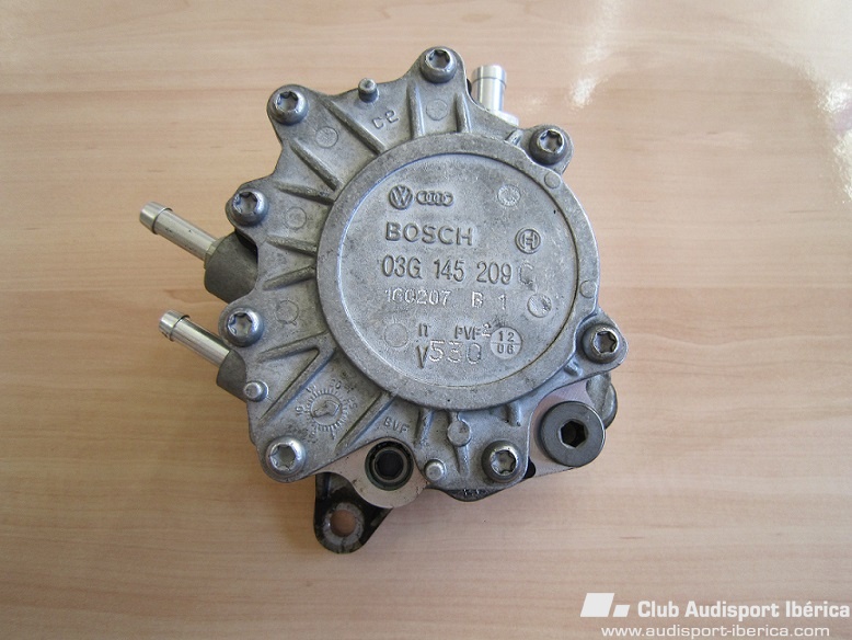

Peixet Publicado 8 de Noviembre del 2013 Autor Denunciar Compartir Publicado 8 de Noviembre del 2013 Problema resuelto. Al final me esperé a la revisión de los 120.000 km para dejarlo en el taller. Antes de pasar la revisión e desmontaron el filtro de gasoil y salió todo negro, lo que indicaba que había alguna junta interior en la bomba tándem en mal estado y mezclaba el aceite con el gasoil. Esta es la culpable: Responder Enlace al comentario Compartir en otros sitios web More sharing options...

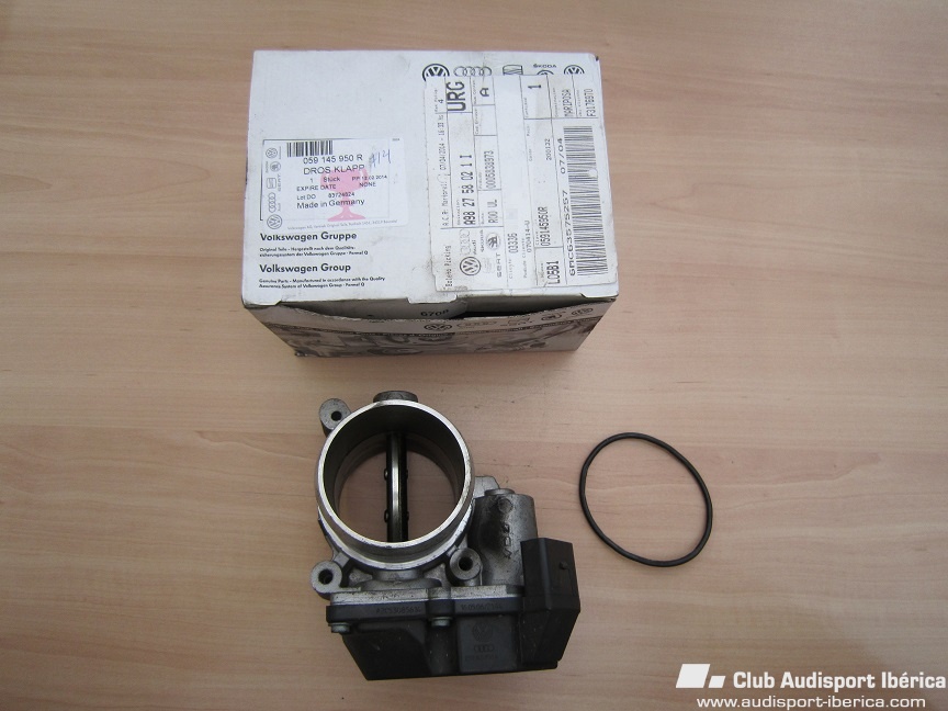

Peixet Publicado 27 de Junio del 2014 Autor Denunciar Compartir Publicado 27 de Junio del 2014 Y unos meses más tarde, me seguía consumiendo aceite y me cambiaron también el cuerpo de mariposa. Eso me costó 397,44 € un saludo Responder Enlace al comentario Compartir en otros sitios web More sharing options...
AVANT2.0 Publicado 28 de Junio del 2014 Denunciar Compartir Publicado 28 de Junio del 2014 Y unos meses más tarde, me seguía consumiendo aceite y me cambiaron también el cuerpo de mariposa. Cuerpo de mariposa.JPG Eso me costó 397,44 € un saludo Gracias por la info. Espero no tener que pasar por el taller a que me verifiquen. Creo que es normal este consumo de aceite solo que me asustó ver que me volvía a saltar eL avisador de aceite a los 3000km despues de rellenar 1/4 de L. Pero después de leer el foro veo quees normal que consuma aceite. Responder Enlace al comentario Compartir en otros sitios web More sharing options...
