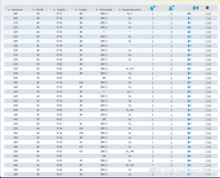

Peixet Publicado 19 de Julio del 2013 Denunciar Publicado 19 de Julio del 2013 (editado) En la medida 235/35 R19, el mayor índice de carga es 91. Comprueba en la documentación del coche que valor te pone, y si es superior te tocará homologar o pasar a 245. Yo estoy pidiendo precios de homologar una reducción de 93 a 91 y cobran entre 130 - 160 €. Editado 19 de Julio del 2013 por peixet Responder
Peixet Publicado 19 de Julio del 2013 Denunciar Publicado 19 de Julio del 2013 Por ejemplo, Michelin, en la medida 235/35 R19 sólo tiene la Pilot Super Sport 91 Y. En la medida 245/35 R19 si que tienes el neumático con índice de carga 93. Por eso te comentan que si en la documentación del coche tienes un IC de 93, te tocará homologar para reducir a 91 o pasar a 245. Responder
Domin Publicado 19 de Julio del 2013 Denunciar Publicado 19 de Julio del 2013 (editado) primero hay que saber lo que llevas de serie... (puesto en ficha) Ponga lo que ponga en ficha, los coches se rigen por un PESO POR EJE. Si tienes de serie 97Y y tu coche pesa 1600kilos por eje, y para ese peso le corresponde 91Y... has de pasar ITV si o si (a no ser que lo que pasa en las ITV hay mucho inutil)... Yo, cuando tenia el B6, lo compre con 15", indice de carga 97y creo... y las cambie a unas 235/35/19 91Y y sin problemas. Cualquier 2.0tdi/3.0tdi, incluso el S4 aguanta con 93Y, los 3.0tdi y s4 el 91y por peso por eje no pasan, y si hay que homologar. Saludos, PD: Por la foto de tu avatar, llevas las mismas 15 que llevaba yo en mi B6, y justamente le puse unas old rs4 con 235... y siempre pase la ITV Editado 19 de Julio del 2013 por Domin Responder

Domin Publicado 19 de Julio del 2013 Denunciar Publicado 19 de Julio del 2013 si, el ET se mide por milimetros. 8,5 et35 entra sin ningun problema, ya te lo digo, no hace falta que pruebes nada. Quizas con las 255 te roce un poco si vas con el coche cargado y 3 personas atras, pero con 235 0 problemas. Yo llevaba 8,5x19 et 42 y quedaban muy adentro, las compre antes de saber nada, si pudiera tirar para atras, le hubiera metido unas et35, porque es la medida perfecta. no te preocupes por lo que te ponga en la ficha, la medida 235/35/19 es equivalente con la medida que llevas de serie en las 15, puedes verificarlo aqui: http://www.teleneumatico.com/equival/equival_v1pre.html Y el codigo de carga, te aseguro que tambien te sirve sin ningun problema, no te dejes asustar por lo que te han dicho antes.... si tienes un 2.0fsi/1.9tdi/1.8T.... te sirve 91Y que es el que habitualmente llevan las 235/35/19. Saludos, Responder
Redfox Publicado 19 de Julio del 2013 Denunciar Publicado 19 de Julio del 2013 (editado) 19,8'5 de ancho y ET35 al menos para un B7 es la medida perfecta,es mi opinion.Yo la llevo y el coche queda de escandalo,ni sobresalen ni se quedan metidas,va gordo y elegante a la vez, aunque si lo bajas mucho te rozara adelante en el tornillo que sujeta el guardapolvos(puedes quitarlo)y detras en el guardapolvos propiamente dicho(si es poco lo gastara y se acabara el problema).Si en vez de ponerla de 8'5 la pones de 8 esos problemillas desaparecen(es una opcion muy valida) o subes un pelo el ET por ejemplo 38,no queda igual pero mal tampoco y te olvidas de roces. En cuanto al indice de carga te expongo mi caso consultado en ITV(todo sea que cuando vaya me tiren para atras):yo en mi ficha tecnica tengo metidas un monton de medidas de neumaticos en 16,17,18,el ingeniero me dijo que con que una de esas medidas tubiera el famoso indice de carga 91 me valdria para mis 19(se que suena raro pero le insisti y me lo reitero).Si en tu ficha tecnica no tienes ningun neumatico(no tiene porque ser un 19) con indice igual o menor que este me temo que solo tienes dos opciones,la primera hacerte el loco,ir y rezar que el tio no sea un tikismikis,la segunda pues homologar. Editado 19 de Julio del 2013 por Redfox Responder
