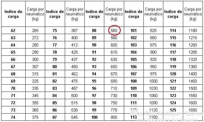

Peixet Publicado 22 de Julio del 2013 Denunciar Publicado 22 de Julio del 2013 En mi caso me pone 93Y. Como no fabrican neumáticos en la medida 235/35 R19 con índice de carga 93, tendré que pasar a 245/35 R19 u homologar a 91Y, que si que se fabrica. (ver la tabla de medidas de neumáticos anterior). Y para homologar como se hace? No podemos homologar lo que queramos. Como apuntaba Domin, hay que tener en cuenta los pesos por eje. En la Tarjeta tienes los siguientes datos: MTMA: masa ténica máxima autorizada: es lo máximo que debe pesar el vehículo con carga y/o pasajeros en orden de marcha MTMA 1ºE: es la masa técnica máxima autorizada para el primer eje. MTMA 2º E: es la masa técnica máxima autorizada para el segundo eje. MMR S/F: es la masa máxima remolcable con o sin equipo de frenos en el remolque. El peso que soporta cada rueda es MTMA/2. En mi caso, cojo el delantero que pesa más: 1.100/2 = 550 kg. Con este peso por rueda nos vamos a la siguiente tabla y obtenemos el índice de carga mínimo que podemos homologar. En mi caso podría homologar un índice de carga de 88, ya que con ese valor el neumático puede soportar hasta 560 kg y mi coche no puede cargar mas de 550 kg. Espero que te haya aclarado algo. Un saludo Responder
